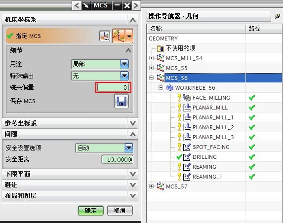

機台上架設兩個虎拑,一次做兩個,怎樣能在UG裡設定G54及G55座標系。
" X5 Q( t, N; \# d/ F* ?  D/ @+ @目前是以單個零件加工,程式轉出後再編輯成兩個座標系加工,這樣很麻煩,4 {1 G) H& q% }
如何在UG裡設定多座標系加工?

这个机加工行业很常用的呀。设2个坐标系,每个工件一个。然后在装夹偏置里设置。然后直接复制粘贴程序即可。附图是一个工装上装4个工件的程序。

装夹偏置具体填写值跟具体后处理有关,比方说是如下的话
4 G- ~% ?+ i; S) J0 {' [1 ?7 v4 ]MOM_output_literal "G[expr 53+$mom_fixture_offset_value]"
: B6 G4 e# ?2 \- a& y那么就是0代表是G53,1代表G54,……

也可调用子程序呢。

5 N6 e6 f7 g/ ^# h0 g0 k" p$ w2 ^你们这个行业怎么做不清楚,不过批量机加工行业基本上都是这样定坐标做的,或者像5楼说的调用子程序加工,绝对不能混在一个坐标内,否则万一某个子夹具出现故障,不是其他的所有夹具程序也受影响?而且貌似操作员除了允许改刀补,绝对不允许改程序的,怎么能随便串联程序呢,晕。
