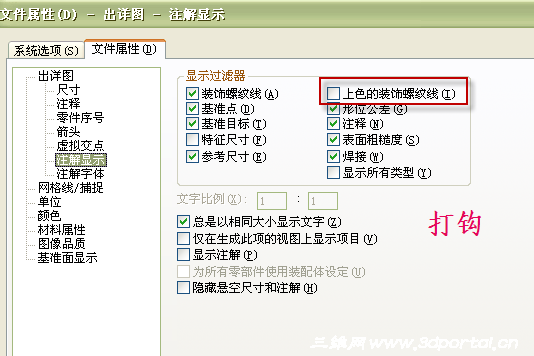

在打螺纹异型孔时提示:没有找到有效的用于生成装饰螺纹线。不仅螺纹显示效果没有,生成工程图时螺纹线业没有了!!!!有解决的方法吗???
发表于 2010-6-18 15:02:34 | 显示全部楼层 来自: 中国安徽马鞍山
重新生成一下,碰过一次,删掉原来的异型孔,重新生成后正常
发表于 2010-6-18 15:22:53 | 显示全部楼层 来自: 中国上海
打的是螺纹孔?还是螺纹底孔?在“选项”里关于注解显示的设置也要看一下

发表于 2010-6-18 18:45:51 | 显示全部楼层 来自: 中国浙江嘉兴
同意楼上朋友的观点!楼主可以试试。
chenjun520601 + 2 补充应助!
