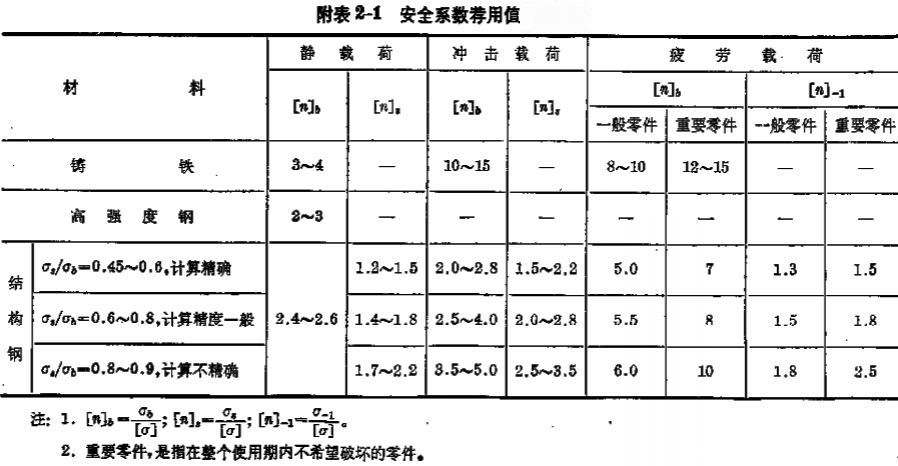

发表于 2010-6-21 08:43:27 | 显示全部楼层 来自: 中国山西太原
5# 深雁
2 p8 e1 ]) y/ n) o  H/ \用不同强度极限有对应的安全系数,这是有规定的,如上述的3和1.6就是GB150中规定的,其它的请参看《安全系数和许用应力》,见下图。

) I" U& ]0 m6 U/ @# L, d4 P看到你发的截图,对于结构钢,就是说屈服极限与抗拉强度的比值来确定所选用的安全系数?. v( d5 p" z6 ?) K# j8 @2 V' S
比如说:轴、毂、键的材料都是45钢,在这里最弱的材料也就是45钢了,45钢都是做调质处理的,我算出来键的挤压应力为220Mpa,许用剪切应力为60Mpa,如果我要求键的安全系数必须满足5倍,因为材料是45钢,塑性材料,是用屈服极限值:[σ]=355MPa/安全系数?还是用抗拉强度:[σ]=640Mpa/安全系数?

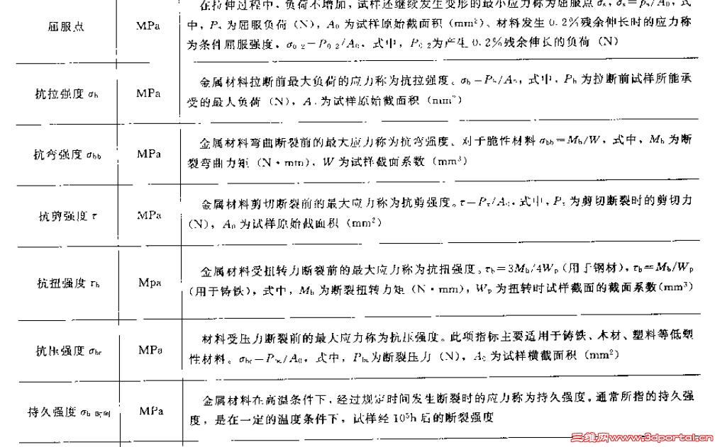

发表于 2010-6-23 16:47:52 | 显示全部楼层 来自: 中国香港
QT400-15,它的许用挤压应力等于(1.7-2.0)[σ],[σ]等于抗拉强度除以安全系数?对于45钢的话,难道是[σ]等于屈服极限除以安全系数?45钢的屈服极限为355Mpa,而QB400-15的抗拉强度是400Mpa,难道球墨铸铁的许用挤压 ...( a4 w5 A% F& e6 g, P/ f
深雁 发表于 2010-6-19 08:04 http://www.3dportal.cn/discuz/images/common/back.gif
untitled.JPG / m0 u- |; O+ g- `: e0 |/ V( s4 N
我觉得你犯了个错误,将定义扩大化了,抗压强度适用于脆性材料,对于45#钢这样的材料是不适用的。不能将球墨铸铁的那个公式硬套在45#钢上。这样是不对的!你可以回想一下大学时做的试验,铸铁的挤压试验做完后的效果是怎样的,45#做完后的效果是怎样的。铸铁的钢棒裂了,而45#钢的只是压扁而已,并没有裂开。
