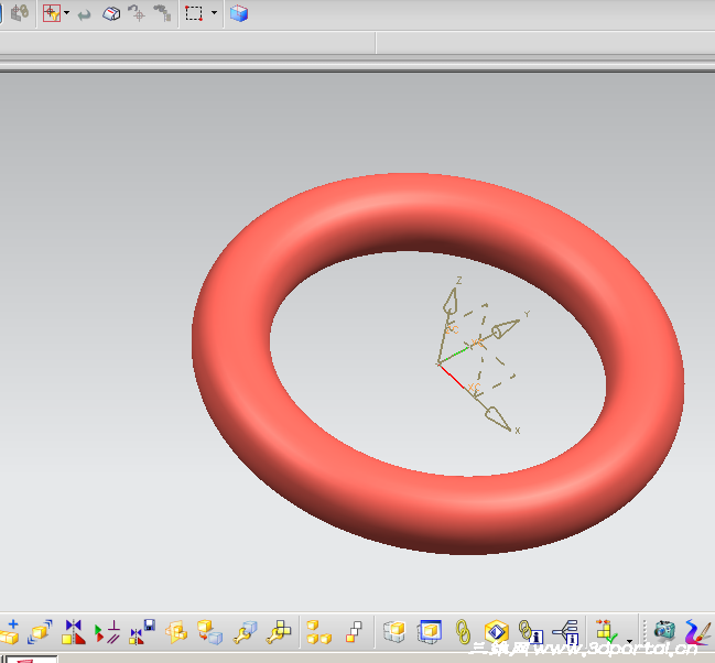

发表于 2010-6-23 08:41:35 | 显示全部楼层 来自: 中国山东威海
画一条该圆环中心线,中心线要打断 。在打断处画一条直线,长度为圆环截面半径,让其沿中心线扫略,方向为角度规律,起始为0度,结束为7200度或其他,抽取扫略曲面外部边缘线,该线即为绕圆环的螺旋线

发表于 2010-6-24 20:36:54 | 显示全部楼层 来自: 中国天津
做半经线-扫描-提取线

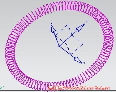

发表于 2010-6-25 10:49:58 | 显示全部楼层 来自: 中国河南郑州
看是不是这样的效果。9 Z7 |# b6 k& E" ]3 N! h- J
给你个PART文件你看下。

 楼主| 发表于 2010-6-28 21:40:07 | 显示全部楼层 来自: 中国广东广州
是啊,太厉害了
