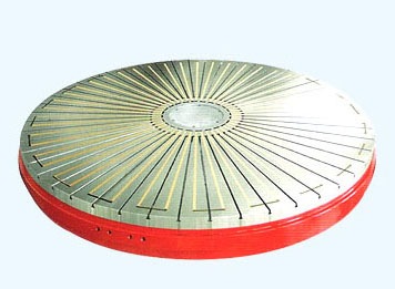

圆形电磁吸盘特点: <br> <br>系个种圆台式平面磨床的主要部件,用以吸持导磁性材料进行磨削加工,吸力为80-120牛/平方厘米。 <br> <br>

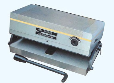

单倾永磁吸盘:简式正弦磁台(单倾永磁吸盘)适用于各种平面磨床、放电加工机进行单面角度的精密磨削加工。工艺经过特殊处理,使之调整精度更高。选用优质材料,吸力强,剩磁小,磁力分布均匀。开/关切换时磁力面的平面精度不变。磁极排列仅为1.55mm,可吸持较小零件

 楼主| 发表于 2010-6-22 19:51:27 | 显示全部楼层 来自: 中国湖北荆州
楼上提到到的圆形的电磁吸盘哪里可以定做????
发表于 2011-5-5 16:05:01 | 显示全部楼层 来自: 法国
市场上很多的,好像有个牌子叫  Brisc
