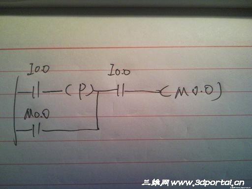

实现目的:和I0.0直接控制M0.0效果要一样(I0.0出1,M0.0出1;I0.0出0,M0.0出0),但是需要检测I0.0的上升沿才能使M0.0置1,I0.0置0则M0.0置0
发表于 2010-6-20 20:57:14 | 显示全部楼层 来自: 中国广东深圳
最好用I0.0断开M0接点。这样会比较稳定
发表于 2010-6-20 22:05:58 | 显示全部楼层 来自: 中国河南洛阳
能实现,没问题。
发表于 2010-7-2 07:07:21 | 显示全部楼层 来自: 中国河北廊坊
这个图有误吧,(P)不应在这个位置上,没有必要用上升沿,你用返回点作为自保点就可以,这个很常用。
