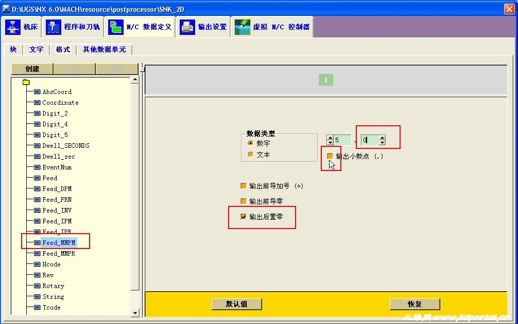

如下 f200.  修改成f200  怎么修改 希望各位大大帮助我下,先谢谢大家了,实在是没办法了,期待中,

发表于 2010-6-21 12:55:19 | 显示全部楼层 来自: 中国香港
改是可以的,但是必须说明的是,这个是极度危险的,可能有的机床会降低1000倍,而且无法设置小数。见附件的4个红框,这是每分钟进给的改法,别的大同小异,1.将小数位改为0,2.将“输出小数点”勾去掉,3. 输出后置零勾上。

谢谢楼上的,zyc800,这里我修改了,一样没用,真无奈。修改了连G01都没了,更别谈输出F了。要改的是feed + v$ r6 h0 [# O4 V. d) h( ~" T5 f& l
还是十分感谢。
发表于 2010-6-21 16:19:19 | 显示全部楼层 来自: 中国香港
怪事,我的改了可以的呀,我自己试过的。你不能只改“feed”那个格式的,那个没用。必须具体到哪种进给模式去改,像你举例的f200,应该是每分钟进给吧,应该改"Feed_MMPM"那个格式。你多试试看.我的G01也在呀。

发表于 2011-6-14 17:58:19 | 显示全部楼层 来自: 中国广东东莞
十分感谢,又学知识了,让我解决了F小数点后面也可以出数字,在攻牙的时候F是螺距,螺距经常会是小数的,现在就不用出了后处理后再手动改了
