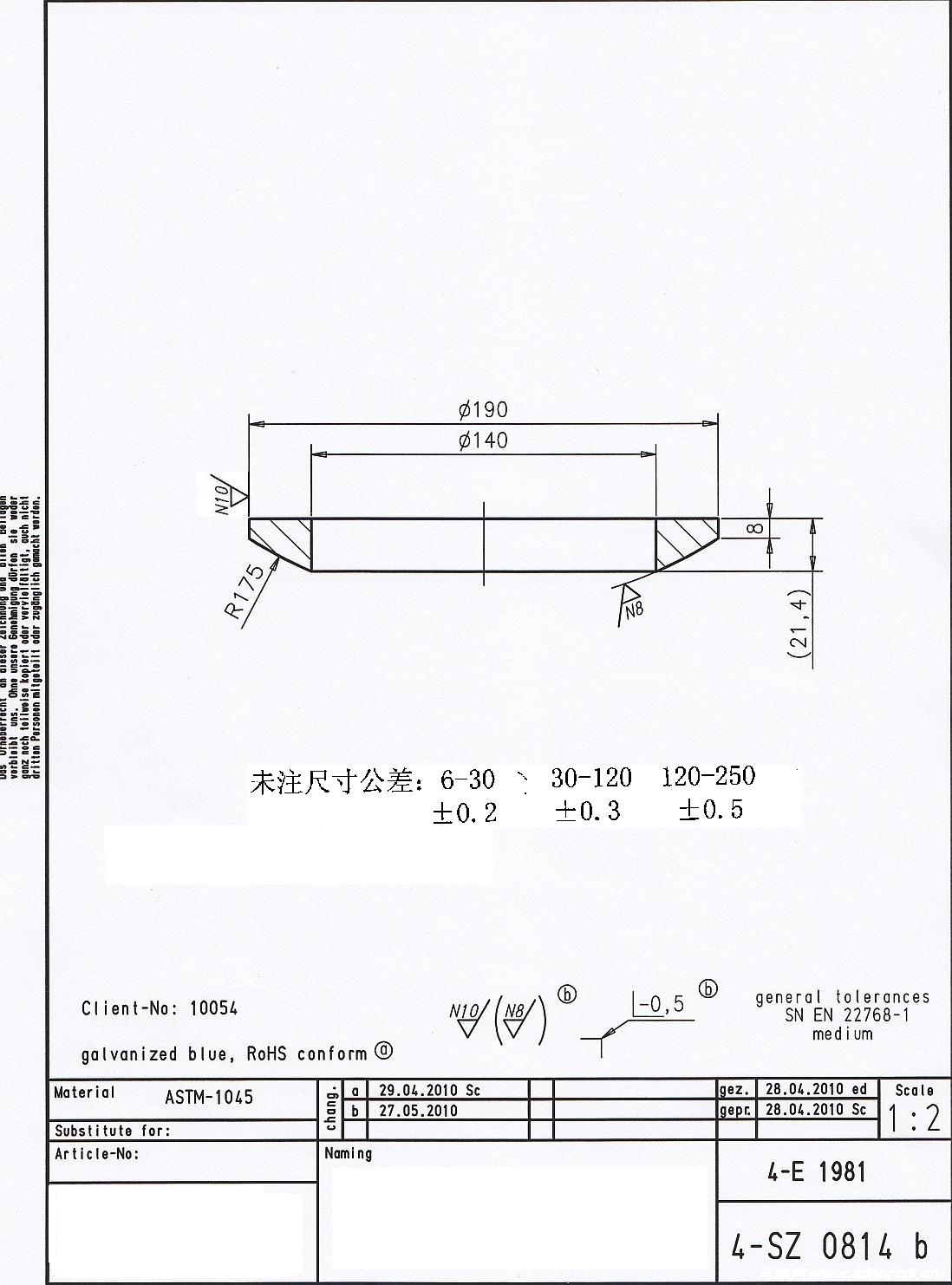

大家好,我接到一批活,现在想用普车加工图纸中的R175圆弧,我想问问有没有加工那种圆弧的车刀。

这种车刀可以自己磨一把,当然可以刀具厂订制这种成型刀。粗加工后有这种成型刀靠车就行了。个人认为还是数控车最好(批量大的话)

用偏刀改磨成圆弧刀,用样板检查对照,加工时最后一次靠成。

建议分两次加工.主要是要设计一套R175的专用靠模:
" o2 ?" Q& _! P% e# j& M7 [, A一.R175位置粗加工成一个斜面,其余部分加工至图纸尺寸;
2 q1 x& Y" k4 J$ V: t  ?3 W二.二次装夹,采用R175的专用靠模来精加工R175至图纸尺寸.

如果只有用普车的条件,量大可以用靠模加工,需要改装车床。靠模很简单,将小滑板丝杆拆掉,靠模体固定在大滑板靠尾座那边,触头顶在靠模内圆弧面上,用弹簧拉住。

還是建議用數控車床加工

不知道你们有没有线切,有的话,可以线切R弧,后磨后角,用来精加工,这样比用手磨刀能强一些
