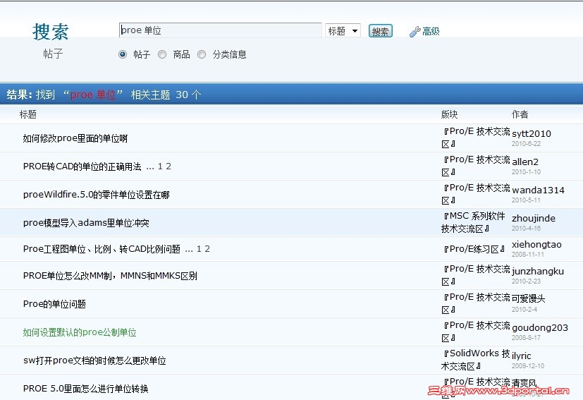

楼主像这种问题论坛早就有了发帖是还是多搜索一下吧。
6 [* ~  J3 S4 j" P) a两种方法
0 H' N6 K" c# a9 x5 S( R& a1.建模时选mm模板
& q9 E" p! P" G! J2.编辑》》设置》》单位里面 转换即可
kevin_pcac + 3 技术讨论
发表于 2010-6-24 08:21:24 | 显示全部楼层 来自: 中国上海
搜索一下站内,很多相关的帖子
