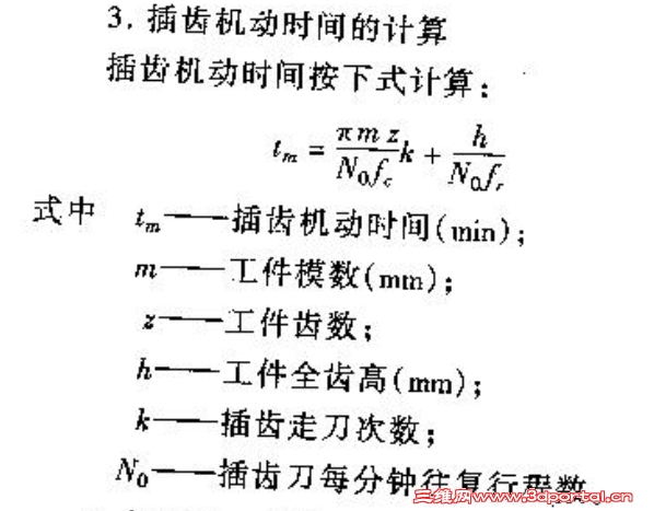

谁有插齿的机动时间计算公式啊?

3 g. X  h8 ^/ w& Z. Z0 v% t2 \http://www.3dportal.cn/discuz/机械加工工艺手册有的,我扫描图片发上去我从工艺手册上截图给你的
