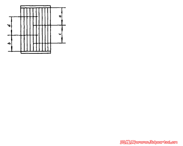

根据GB151-1999第5.9.5.3条的规定有无支撑跨距的取值。! j# K- z( v0 T! W
对于因壳程接管较大时a,b较大的情况,为满足这一条是否必须加导流筒。见下图:: e+ X- R  k5 o- ^) j6 _9 h+ `" D0 _
注:管程走气体,壳程走循环水,冷却气体。

1# yangtzeliu 导流筒和无支撑跨距没什么关系吧
