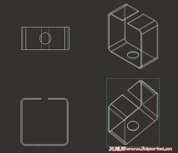

这个落料  冲孔  弯曲 的扣件  怎么设计它的模具; v. a4 F# f+ ~3 \8 N# q, _

2次弯曲的模具改怎么设计 2# maste2002

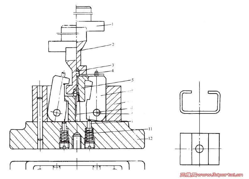

发表于 2010-6-25 14:26:56 | 显示全部楼层 来自: 中国浙江台州
http://file:///D:/1.jpg
  d) n  J6 M" ^5 M7 l5 l4 N0 [参照一下
发表于 2010-6-25 14:27:56 | 显示全部楼层 来自: 中国浙江台州
我发了怎么显示不出图片啊
发表于 2010-6-25 14:29:40 | 显示全部楼层 来自: 中国浙江台州
那放在附件里好了
hxg168 + 5 感谢支持。
 楼主| 发表于 2010-6-27 22:36:01 | 显示全部楼层 来自: 中国广西桂林
6# 这样的模具确实和零件很像  多少我这工件的开口处只有10个毫米。。。强度可能不能承受maste2002

& C. |! E6 u. q, Y/ J0 F+ _这个零件折弯工序冲压工艺简图如附图:
( u+ y6 i7 n6 j. l' ?$ h3 d
# F% q3 p5 N- ^4 p5 X3 X9 I方案一:# s3 P5 P  L2 Y% W9 H. \. L
7 o( F& O+ ?/ b* @0 i1、先折弯1、2处,成U形;
! R/ H% H" {  `% _& K$ r2、再折弯3、4处,将折弯上模做成悬壁梁结构;8 z$ [+ X' }# W' s9 a- V
  分两个工序两套模折弯, 模具简单可行。/ r3 f; w; I. d7 j
8 p' e. M2 n& ?( B* g
% d: s( K% c; M8 D' Q: C& s方案二:$ D  H. r' c4 d& S( F1 i2 S! s- Q
" I" `) K- P# j/ X, T
1、先折弯3、4处,成U形;
  [6 q# Z* C7 O6 O2、再采用滑块结构折弯1、2处(将折弯上模做成悬壁梁结构);  r# _& m, Z7 a0 y, P
  分两个工步一套复合模折弯, 模具结构有点复杂。

发表于 2010-7-2 08:19:54 | 显示全部楼层 来自: 中国黑龙江牡丹江
生产量特别大的,可用扣机弯曲。
hxg168 + 2 也行
