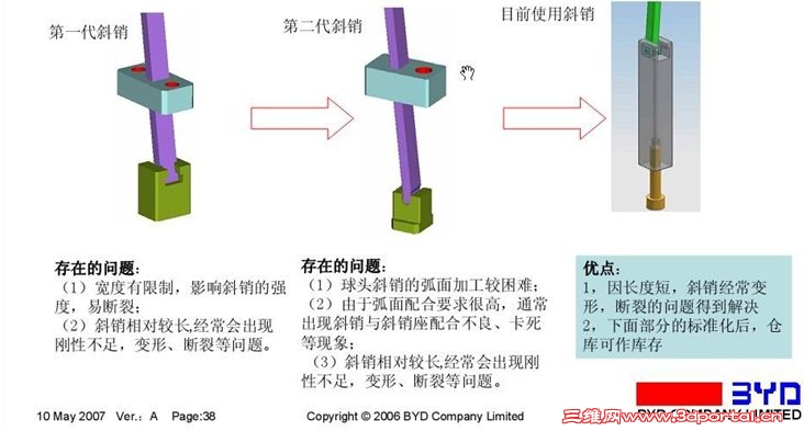

在论坛上下载的比亚迪的资料,里面有一斜销的描述,有一不解,主要是装配难的问题,
/ I/ l6 x! p1 A4 z+ M目前我们所用的里面介绍的二代斜销,再多的斜销与不同的方向都不会装配困难,
' Y7 K9 j; [2 t* X  D而里面说的三代斜销,一两个可能不难装配,但多了且不同方向就会装配困难,大家说说看有什么建议?

各有长处。。欢迎大伙讨论。
发表于 2010-6-25 12:49:10 | 显示全部楼层 来自: 中国广东广州
第三方式好,
发表于 2010-6-25 13:06:02 | 显示全部楼层 来自: 中国广东广州
第二代斜销承受拉力不大。
发表于 2010-6-26 23:28:09 | 显示全部楼层 来自: 中国广东惠州
第二代斜销不好装配。
