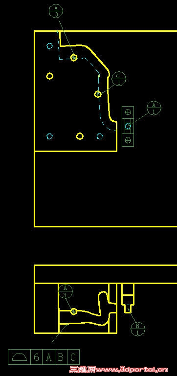

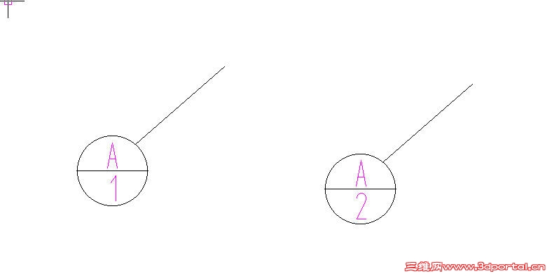

在一图纸上看到了很多此类符号,问下坛友们,这是不是表示所指的位置为基准?
发表于 2010-6-24 11:40:52 | 显示全部楼层 来自: 中国广东广州
不明白$ V9 |) i. S& q: N; e9 j6 w
形位公差没有这样表达。
 楼主| 发表于 2010-6-24 13:57:15 | 显示全部楼层 来自: 中国浙江绍兴
不明白
5 E9 A1 s; E8 J8 {形位公差没有这样表达。, r; q& @0 \, P  _7 F- u& G3 m
开亮 发表于 2010-6-24 11:40 http://www.3dportal.cn/discuz/images/common/back.gif
0 n: \, g+ I( f3 o1 a$ f
还是版主热心些,谢谢。! d2 q- ~/ Q0 D( G$ s8 A
6 A+ B, ^0 i  I, ]' u' l5 _不知道这个符号跟三座标是否有关系。
发表于 2010-6-24 13:58:16 | 显示全部楼层 来自: 中国广东佛山
建议楼主在不泄密的前提下, 附图内容详细点.
 楼主| 发表于 2010-6-24 14:36:29 | 显示全部楼层 来自: 中国浙江绍兴

4 M' v  v9 z/ _/ n/ \马上传图(去掉了一些敏感信息)
* y/ ]/ S  J/ ?: @* i3 a1 F7 V1 X- j* r) O7 ~
这玩意难道是叉叉公司内部定义使用的符号?
发表于 2010-6-24 16:11:02 | 显示全部楼层 来自: 中国上海
应该是面輪廓度的基准面符号.

发表于 2010-6-24 20:30:52 | 显示全部楼层 来自: 中国安徽淮南
面轮廓度,可以有基准,也可以不要基准。
1 h2 ]0 J2 g& @0 c% S% j+ E从图上看不出来是面轮廓度的基准。
hxg168 + 2 感谢支持。
 楼主| 发表于 2010-6-24 23:21:57 | 显示全部楼层 来自: 中国浙江绍兴
谢谢各位坛友帮忙
) |; x( ?# V" N, s/ T. }& [' d7 C4 Q: m: W- b/ e
这些符号最可能是代表面轮廓度基准吧
