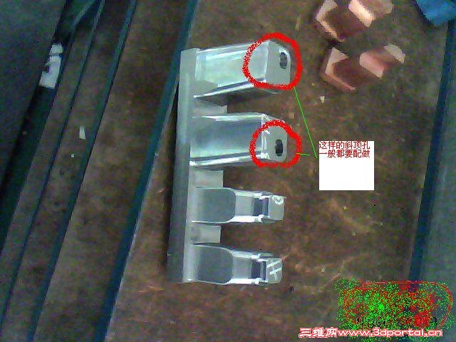

% M* w2 e3 A; x* T+ O+ M- g5 e& i1# xhs-aaa 回答都不对。不知大家做过操机没有?有没有测过飞刀直径?飞刀在测刀时,如果精确到两位,结果最后一位只能是0,2,,4,6,8这几个数的其中一个,大家想想为什么?知道了以后就简单了,假如编程需要一把16r0.8的刀,可以分别建16.00,16.02,16.04,15.98,15.96,15.94,15,92等(后面要加r0.8)这样尺寸的刀具,建一条精光的程式,分别复制粘贴程序,只改刀具直径就可以了,全部后处理出来,并且程序单上这些程式都要显示出来。在出程式单时,标注“根据所测刀径选择合理程式”,这样,操作者测刀时,假如测得的直径为15.94,他就会去选择程序中刀具直径设为15.94的这条程序。这样做非常准确。# [* b7 `% o% |- }
另外,有些地方是要配做的,比如一些比较大的斜顶底部的孔与拉杆,或者热 094004v2tvtv7gey4j7hqt.jpg 流道的叽嘴孔,可以把余量逐渐留小,比如0.03,0.02,0.01,0.0,-0.01,-0.02,-0.03.。。。等,让操作者逐条运行。还可以设刀具直径,比如装10mm的加工,可以设刀具直径为10.03,10.02,10.01,10.0,9.99,9.98,9.97.。。。。等,让操作者逐条运行,效果显著
