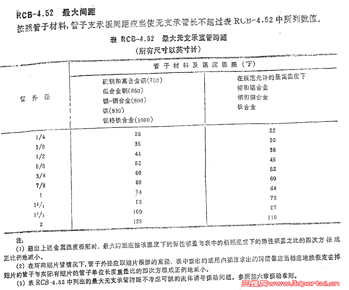

GB151的换热管最大无支撑跨距引自TEMA规范(见下),但是TEMA规范的数值来源是什么?
发表于 2010-6-25 14:49:52 | 显示全部楼层 来自: 中国江苏南京
最大无支撑跨距,最基本的理论是压杆理论,TEMA GB151 都是来自这儿
