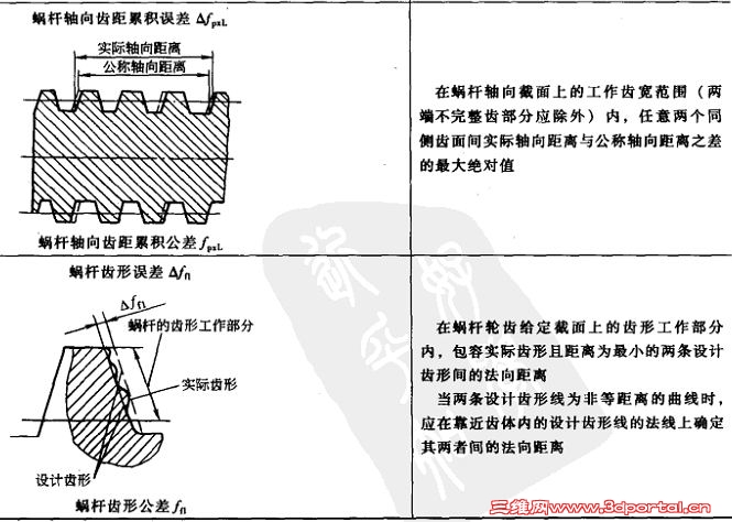

各位大侠:
  M8 b: L: Q& d9 O. O* S: z5 g+ e      小弟在蜗杆设计过程中遇到几个问题,请大家赐教% ?' K$ H( B8 Q$ J6 E
      1、轴向齿距累积公差指什么?有没有国标可以查到具体数值?
  I8 l# `) O- [' W      2、轴向齿距极限公差指什么?同样有没有标准可查?同1的关系是什么?5 t% z' D$ e3 y+ F5 n. G. @
      3、蜗杆齿形公差指什么?有没有标准可循?1 _7 r1 M) e, c7 b9 T7 [+ D
谢谢了
发表于 2010-6-24 16:07:02 | 显示全部楼层 来自: 中国山西太原
所述各条中的“公差”,都应改为“偏差”。所允许的最大极限尺寸与最小极限尺寸之差的绝对值叫做公差。+ e2 K7 l4 L* d
第2条中,蜗杆轴向齿距的最大允许极限尺寸和最小允许极限尺寸之差的绝对值就是齿距公差。所提问题都有标准:GB/T 10089-1988。. [' [. P5 L6 U9 [5 E2 }' d
轴向齿距累积偏差和蜗杆齿形偏差的定义见下图:
