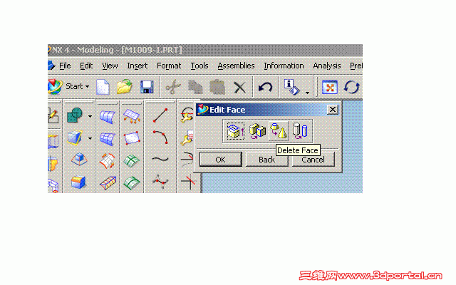

[求助] UG4.0有没有删除表面这个功能
发表于 2010-6-24 22:31:13 | 显示全部楼层 |阅读模式 来自: 中国广东阳江
如题,如果有,应该怎样调出来使用。谢谢!!

没见过,要选中删除的面删
 楼主| 发表于 2010-6-25 11:13:56 | 显示全部楼层 来自: 中国广东阳江
你那种操作只对有参数的东西才起作用,它能删除掉没有没有参数的物体上面的小圆角面,比如从PRO-E里转进来的部件。我看郭冲展的教程经常用到这种方法,不过它是2.0的,4.0的我找了很久都没找到。
发表于 2010-6-25 12:30:40 | 显示全部楼层 来自: 中国广东东莞
编辑命令下面有个“面”
发表于 2010-6-27 00:00:49 | 显示全部楼层 来自: 中国上海
本帖最后由 yujuanche 于 2010-6-27 00:06 编辑 " }5 K/ b) \' w: d  w9 O
3 U: Q$ m# C" Y- N' p; j2 @
当然有  不过本人感觉  不如catia删除面  好用
