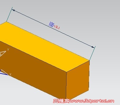

发表于 2010-6-25 06:37:06 | 显示全部楼层 |阅读模式 来自: 中国陕西西安
nx三维图能标公差吗?如果能,怎样做?
发表于 2010-6-25 09:49:23 | 显示全部楼层 来自: 中国河南郑州
是下面的效果么?
' K+ W' B+ B0 U" F6 e
5 P5 B" i9 o# i/ L6 Y3 R. g% |! G& y. ]# o6 j* b4 Z
开始--PMI--标注
astrokylin + 3 应助
