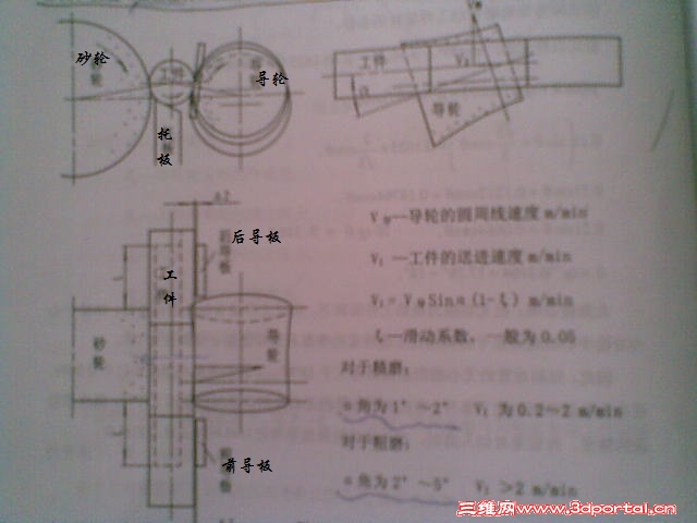

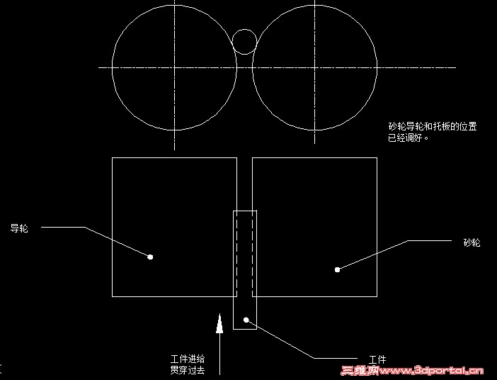

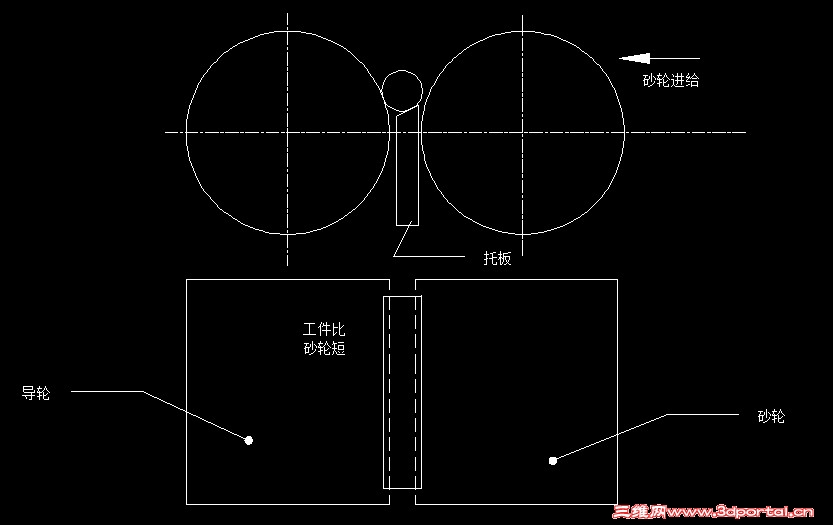

磨削方式有2种,一种是贯通磨削,另一种是切入磨削。2者有什么区别,最好是上图片!!!
4 `+ P4 `( }" r- k4 {( G
, |1 ]8 Q( r" `/ @& N因为本人没见过,菜鸟来学习一下
发表于 2010-6-26 13:39:41 | 显示全部楼层 来自: 中国江苏无锡
本帖最后由 xiayongjun 于 2010-6-26 13:50 编辑 ' C( ]/ K& P' J) l$ y, y, T
- G8 F2 {7 l: Y9 n4 \# q4 U0 ^; r贯穿磨削(通磨)是调整好砂轮、导轮和托板的位置,工件直接进入磨削。根据推进方式不同可分为:自然推进(适用于长轴和滚针、滚柱、轴承套圈、圆柱销等大批量生产)和强制推进(圆锥滚子、弧形滚子等);切入磨是砂轮进给的(可以成形磨,阶梯轴之类的)!无心磨床的调整很麻烦,内容也很多。
