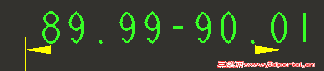

晚上网上搞了个GB,配置文件弄好路径后发现有公差,我总不能每个标注都去改吧!我想了下应该是dtl里面改下吧,但是找了半天眼泪都快留下来了!希望热心人能解决下 ,顺道告之如何让标注上面的数字拥有12°的斜度!!!!!谢谢啊~~~~~~

1、选项:TOL_MODE 设& {; H) u' l" i
2、选中一标注,双击左键,出现尺寸属性里设

发表于 2010-6-27 11:19:50 | 显示全部楼层 来自: 中国广东佛山
本帖最后由 化肥 于 2010-6-27 11:26 编辑 ( c* Q3 S9 q' Q- i2 A4 J2 P' i
; U1 a- a7 W1 D; m8 Y0 D1 _5 I5 G
在右下角选项里,选择尺寸http://img011.photo.21cn.com/photos/album/20100627/s/CB298CDB810A331911F4D943271C0B5B.jpg
: {: e9 a! ]' ?  X* G, \0 b只要可以限制你选中的类型,然后把你的尺寸全部框住,右击属性,  将 限制 改成 象征7 e7 o* L/ p1 ~8 c6 M
这样就行了.不用一条条双击- z2 w) Y: ~; ?% T! O2 U- t8 o
1 M. h7 s7 }0 g4 ~& O. N字体斜度在属性栏里就能改,       属性------文本样式--------斜角
