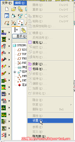

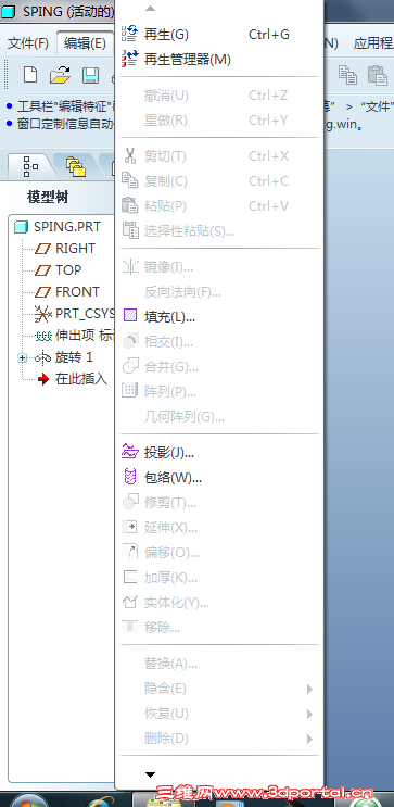

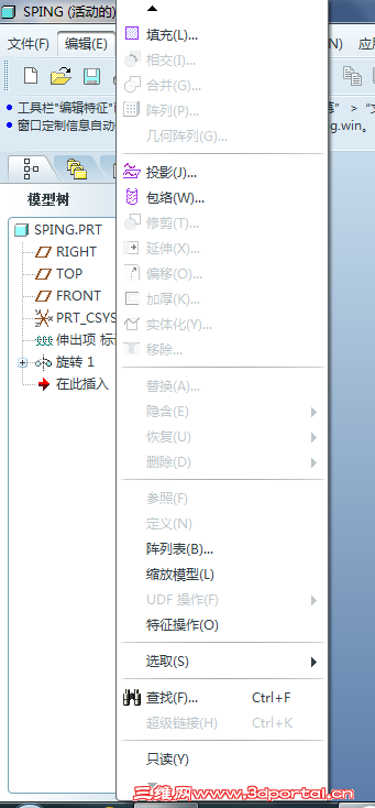

我的5.0M30菜单里怎么没有"设置"这一项( P0 s# ?% d9 J& ]
如图  y* d, D/ P, T
从哪可以调出来?
发表于 2010-6-27 20:05:20 | 显示全部楼层 来自: 中国广东肇庆
在文件下拉菜单里

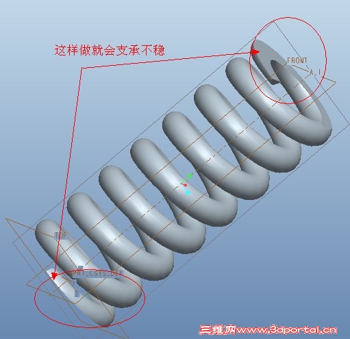

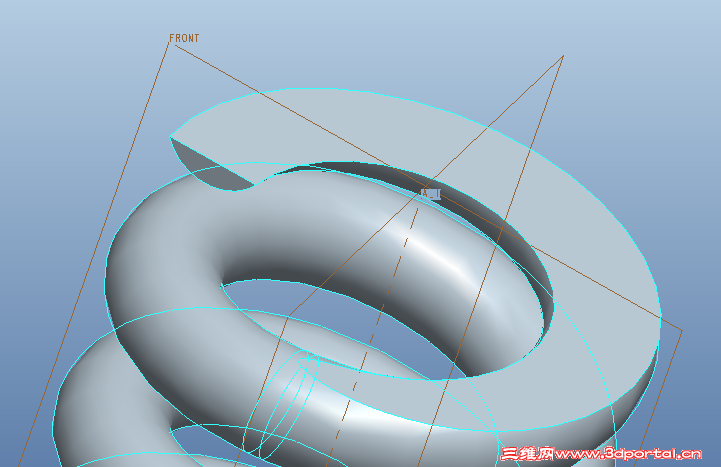

你弹簧两端面好象有问题,看下实际情况

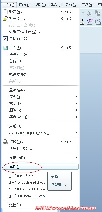

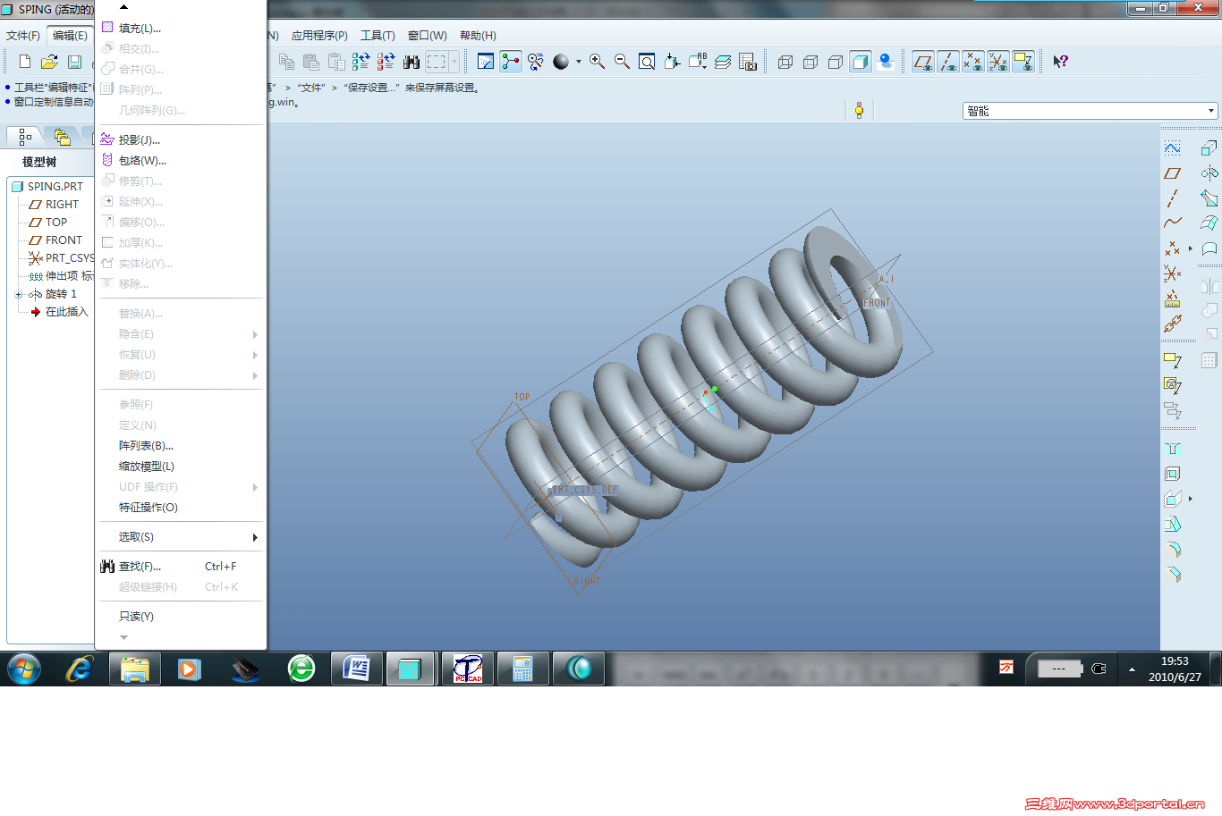

 楼主| 发表于 2010-6-27 20:24:52 | 显示全部楼层 来自: 中国江苏苏州
下拉菜单的全部  }2 X1 u& m: ?3 A7 w* Y/ `' Z+ d' @
如图9 A# [- B* s) p' J4 m
都没有
发表于 2010-6-27 20:37:48 | 显示全部楼层 来自: 中国广东肇庆
本帖最后由 未济 于 2010-6-27 20:42 编辑 0 j% W" E/ E) t) ?2 V9 z. V  n
0 _  c1 E" y0 S0 u9 s
文件下拉菜单里
7 M6 v. G1 H9 n" L3 Z, a你现在是编辑下拉菜单
参与人数 2三维币 +10 收起 理由
wangxili + 8
kevin_pcac + 2 技术讨论

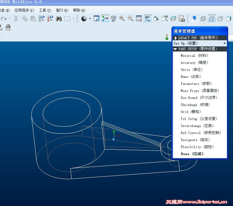

 楼主| 发表于 2010-6-27 20:41:57 | 显示全部楼层 来自: 中国江苏苏州
5# 未济
  e' V# s6 x9 _/ e0 l3 q, |: r- J
8 A, V- V$ b2 w5 b  \/ H  |$ r: v感谢
  s" n$ n8 g2 |: J% b6 d' V0 h
5 S* z+ a! p0 v" [; c不好意思& h' R! F5 \9 [/ v9 d" a. z5 X
是我把题目搞错了 " u) P+ g( o, I3 k
6 u- i! a6 y9 v( M" K$ Y
不是属性* g1 `6 U9 f- r" [  Y
应该是"设置"
8 \' l2 @7 d4 @5 T; Z8 B
5 z7 R4 n8 T; @: M# y) P设置弹簧的挠性
/ Q# D  L' \* n% n% x/ s  d, e& n1 s1 J
找不到地方了

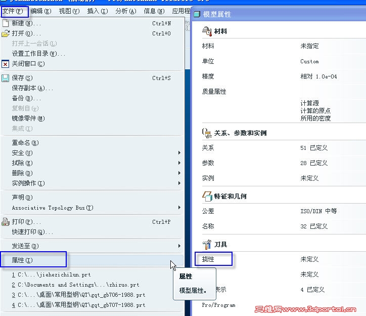

也是在属性里面啊
 楼主| 发表于 2010-6-27 21:37:27 | 显示全部楼层 来自: 中国江苏苏州
这个我怎么没有?
发表于 2010-6-27 22:02:26 | 显示全部楼层 来自: 中国广东肇庆
以前设置的内容有很多项都放在属性里面
发表于 2010-6-27 22:03:59 | 显示全部楼层 来自: 中国上海
; Z9 y" X8 L3 t9 k; l* V9 _
- Y( @7 j" a6 d, Q, {+ b楼主,WF5.0版本的,在"应用程序/继承/设置",就有你想要的东西7 u, [+ R- v& `4 I! U
如下图示- G- A1 w1 T5 o. m. n9 Y0 z" v: t

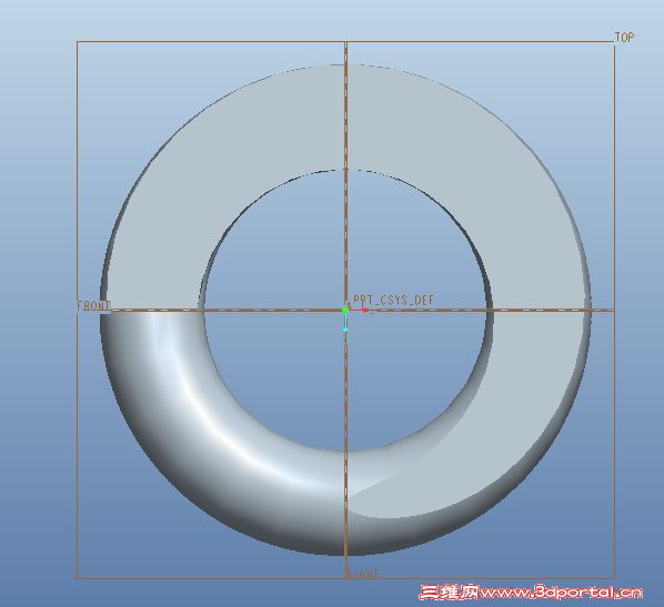

 楼主| 发表于 2010-6-27 22:48:21 | 显示全部楼层 来自: 中国江苏苏州
感谢上面各位
 楼主| 发表于 2010-6-27 22:50:46 | 显示全部楼层 来自: 中国江苏苏州
3# 未济
& H& Z( ~/ x, ]$ i  N0 U5 \
1 `! Y5 [3 q; g9 p2 l/ Z我弹簧两端各切掉了直径的3/4" _1 u/ M0 R. Y
有什么问题?
: E3 |: V6 e$ U% I' ]说说

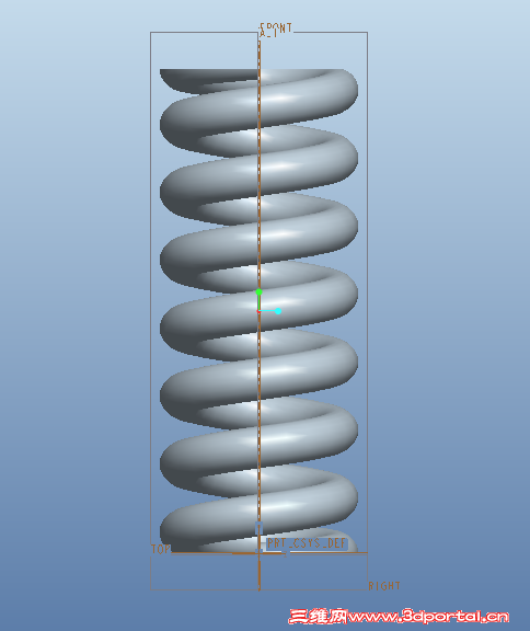

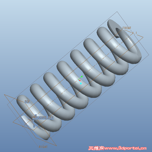

 楼主| 发表于 2010-6-27 22:57:34 | 显示全部楼层 来自: 中国江苏苏州
参数:( h2 H" L; T( \1 ^
钢丝直径  50. Z7 u, ~/ z: W0 l7 a
弹簧中径  185. f6 C# d: q( j( K' \
弹簧自由高度  5729 w' i7 a2 g; Z; ?5 x
弹簧总圈数  86 ^0 G% G, X: o9 L  l! J8 c
弹簧有效圈数  6.5
9 j" ]3 O  h7 r) F( M2 _5 _# v, B: o- w
画画看是不是这个样子3 ]* P# ~9 _8 a$ J, T' @1 e: p
有问题告诉我

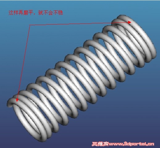

发表于 2010-6-27 23:15:53 | 显示全部楼层 来自: 中国广东肇庆
弹簧两端并紧并磨平,支承圈(3/4--2)
八种弹簧制作教程.rar
1.9 MB, 下载次数: 19
 楼主| 发表于 2010-6-27 23:19:54 | 显示全部楼层 来自: 中国江苏苏州
章侧并3/4圈% {/ u/ j/ W* {& t
并不紧% _( `3 C( m- ~
有1/4的间隙
发表于 2010-6-27 23:27:13 | 显示全部楼层 来自: 中国广东肇庆
比较两图片

 楼主| 发表于 2010-6-27 23:35:40 | 显示全部楼层 来自: 中国江苏苏州
17# 未济 1 M: o# F) `6 a* P* t, B6 ~+ G) r
. _% Z/ J) U. E/ n% d0 x3 v5 _. ^ 是这样子4 \' F0 i4 u5 L
) `; s' A& [6 v* i3 Z$ ^" a我这个是有些特殊
% [) o# }! i# ~9 Z实际要求就是这样
" m0 d' \8 _1 _3 v不然不能满足使用的要求2 x: L$ Q7 d+ E% A6 ^$ [/ G( W
: V2 k% n$ Y  B' ^- m空间要求有限7 @  o# J4 u6 H2 F
! K9 D) i7 i; v4 {! P; c
不只不稳问题0 S- r' H" |0 h+ |
还有弹簧刚度也是问题
