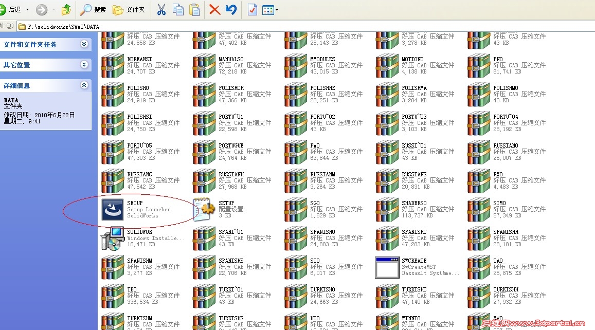

发表于 2010-7-1 13:02:10 | 显示全部楼层 来自: 中国四川成都
你可以找一个4.99G的SW2010完整版,
发表于 2010-7-1 15:52:53 | 显示全部楼层 来自: 中国浙江嘉兴
安装地址:solidworks-SWWI-DATA-setup
( ^9 u* k- i: R# E5 k3 v. O4 x# T2 p$ |: c
请查看下载的文件是否是4.99G,因为这个是完整的;. d" Q' ^1 Z) H. w" x& u# ^/ Z
