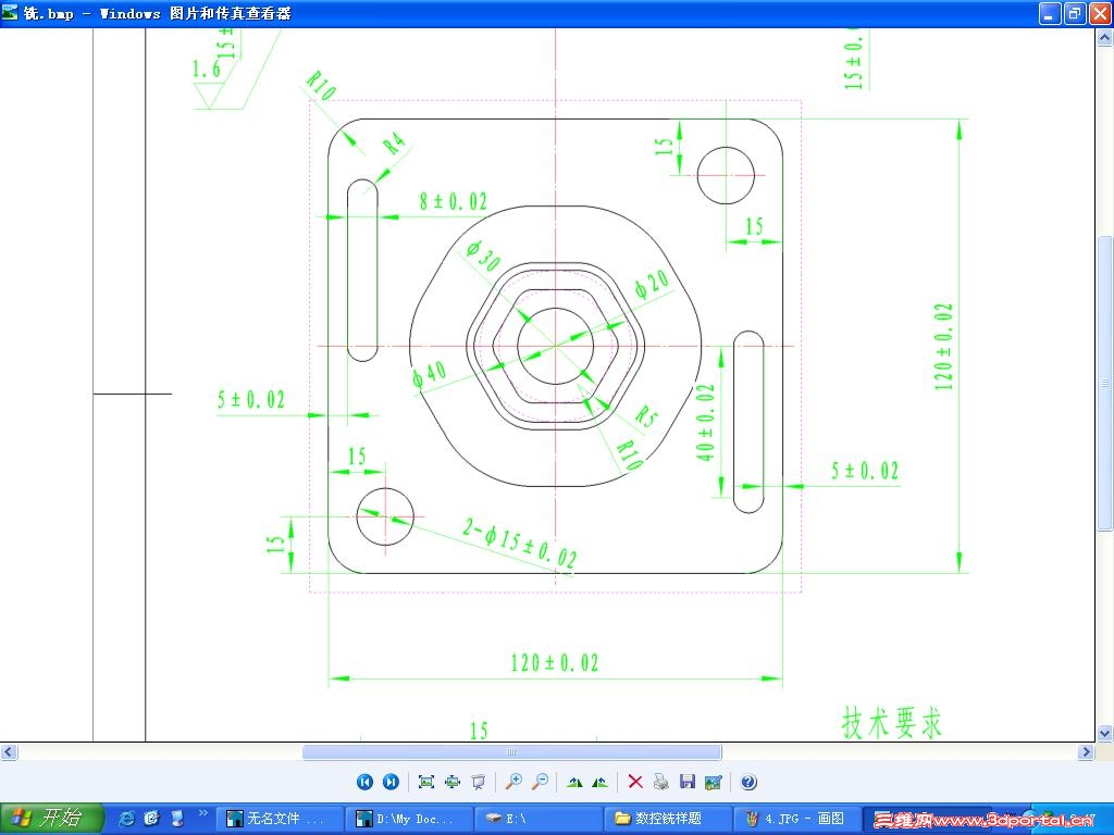

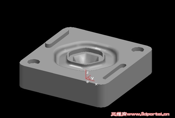

[讨论] 此题在CAXA制造工程师中如何画?(数控大赛题)
发表于 2010-6-28 20:01:15 | 显示全部楼层 |阅读模式 来自: 中国湖北黄石
本帖最后由 nite57 于 2010-6-28 20:04 编辑 2 C0 j* f: F; y
: |" M# R$ J+ ~: Y8 x, G: x  C想了半天都不知道外面的那个形状怎么画....求高手指教

发表于 2010-6-28 21:27:58 | 显示全部楼层 来自: 中国吉林长春
是不是一边是个键形槽,一边是键形凸起

发表于 2010-7-4 22:06:02 | 显示全部楼层 来自: 中国江苏南京
应该比较好理解吧  左边突起右边凹下   两个孔都是盲孔
* u& c# r% c- ]: {
- I; t$ i1 ]4 Y% X不知道左右两边的虚线是啥

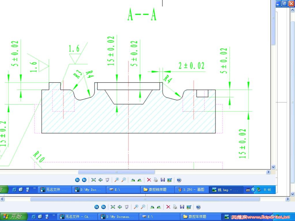

发表于 2010-7-6 10:34:47 | 显示全部楼层 来自: 中国辽宁丹东
用第一张图做拉伸造型,然后用旋转除料扣上边的造型。
发表于 2010-9-1 09:25:37 | 显示全部楼层 来自: 中国山东莱芜
好像拉伸到面,再倒圆角

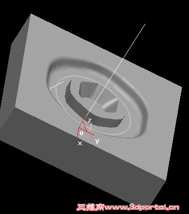

发表于 2010-12-11 22:54:30 | 显示全部楼层 来自: 中国陕西西安
用导动,双导动线
发表于 2010-12-12 15:45:09 | 显示全部楼层 来自: 中国重庆
那个形状可以用导动除料来做
发表于 2010-12-19 20:29:09 | 显示全部楼层 来自: 中国广东佛山
能把整个图发上来吗?我试试画
发表于 2010-12-19 20:55:59 | 显示全部楼层 来自: 中国重庆
导动除料,我做出来了
