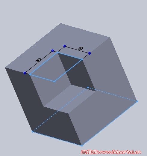

假如,一个六面体,想剖掉四分之一,剩下四分之三?请高手指教!!

哦,没办法,剖面图的平面,都是无限大的,根本生不成拐角.我现在只能用一个命令切除一个角.估计这是SW的一个缺点.
发表于 2010-7-14 21:51:35 | 显示全部楼层 来自: 中国云南昆明
变通一下,建立个切除特征。添加个配置,一个压缩切除特征,而另一个就当是剖视。
- i" v5 J* ~" L. P装配体也可以剖,想怎么剖就怎么剖。

未命名.jpg 我听不懂楼主的意思,
+ A' k3 j; h6 G+ ]4 U
" V/ `8 o% t" K拉伸切除,深度,你想设多少都可以呀
发表于 2010-7-16 23:21:40 | 显示全部楼层 来自: 中国浙江杭州
5楼正解,我一般也这么干。。。
