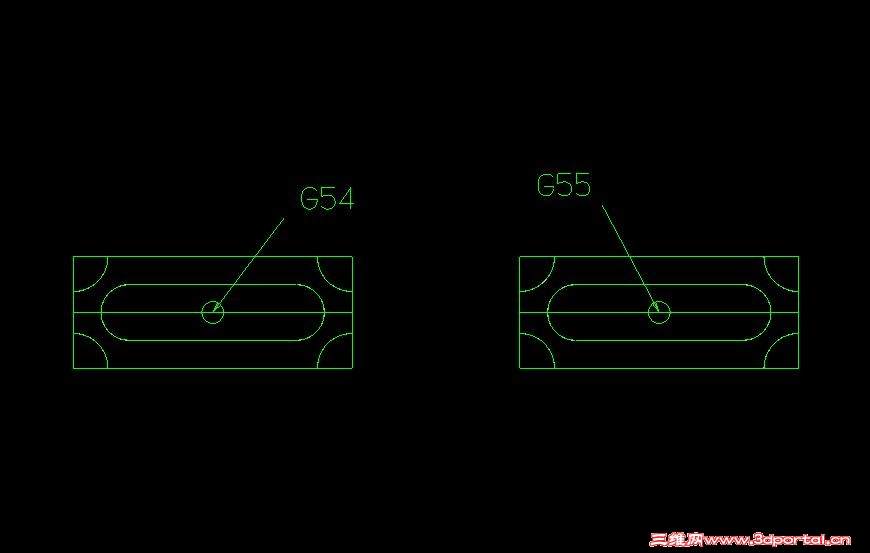

高手们,请问master9.1怎么用多个设置多个坐标加工啊?! 现在做的东西都是一正一反,想用G54和G55一起用,同时铣一对!

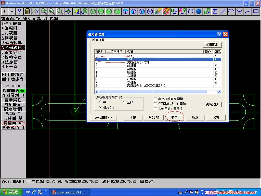

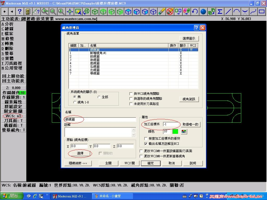

Mastercam 9 (多工程)雙座標以上設定$ X( _3 R5 I. m8 h$ C  _  U6 M
( x, `0 x0 ~( F! o一工作物多個工程需要用多個座標  n' a6 M. l: h6 `# O' x" O, J9 b
可以用WCS設定→設定方法如下:
  g+ K1 k% {' Q; v5 j) {WCS在左下方進入→選擇→點選工作物原點→加工座標系設0(G54); \, m- E: o/ y. a* L9 m% ~
0=G54 1=G55….6=G54.1P1…以此類推
: ]( w$ T5 @) D0 L( Z5 g

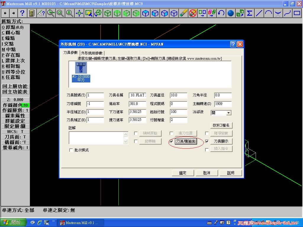

' `5 O- w9 X/ x. l4 e# b使用方式:
  X+ D9 i" Q" e; c9 e% [# w% S% K寫程式進入刀具頁面下方→刀具/構圖面→((刀具))與((構圖面))都選擇剛才設好的WCS座標(G54/G55)
  O6 d; B/ s- ^7 R9 c( P7 S$ v
. ^7 M" y, G4 n& U- a3 Q. w轉出程式就以WCS設的G54做為0,0

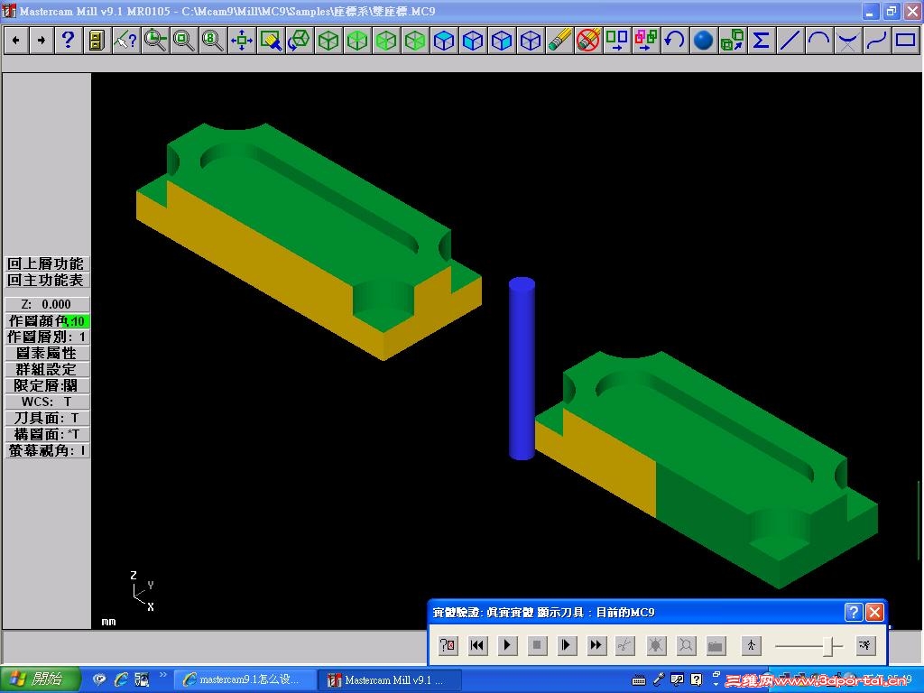

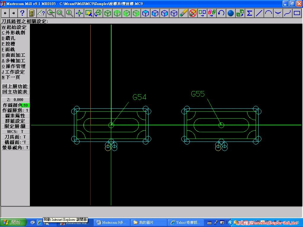

8 [2 V8 T8 k3 d9 [8 K下一段照上步驟設WCS→G55# O4 J/ G9 u! o  s5 p) U% k
轉出程式就以WCS設的G55做為0,0$ s$ b  @1 l4 N$ {$ k; Z$ r
Mastercam X~X4版本WCS都可如此利用
