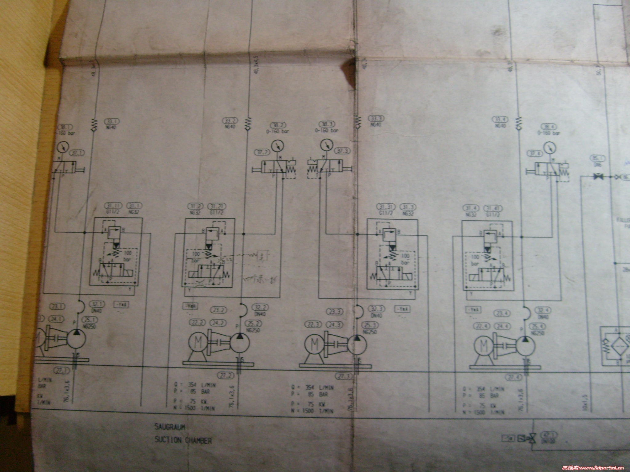

请问各位网友四台定量泵同时向系统供油(也就是四台泵联)工作压力为90bar,假如一台压力变为80bar,其它的泵的压力会为多少?假如四台泵为变量泵呢?

但如果使用恒压变量泵时,如果其中一台或几台泵的设定压力低于90bar而系统压力又达到90bar时,设定压力低的泵则基本不输出流量。
3 K0 @0 ~. ~- i- K1 k* u8 e使用定量泵时,还要看溢流阀和单向阀是如何配置的。

是并联,同时供油。单向阀前有溢流阀(单向阀和泵之间存在溢流阀),如果超过这个设定压力,压力低的泵基本上不参与工作。那么其它的泵的压力受不受其影响,其它的泵的压力会使多少呢?会不会达不到90bar,还是继续维持在90bar不变。

应在90不变,有单向阀呢,另外的泵的压力决定于负载,别忘了负载流量特性。

我认为在定量系统中出现这样的现象主要考虑是泵有问题还是溢流阀调定的压力低?因为泵有问题的话是不会影响到系统压力(它不工作),如果是溢流阀调定的压力低,那就要看这个阀的流量是多少,如果流量小于系统总量的话,系统压力还是维持90,如果这个阀的流量大于两个泵以上的流量的话,当系统工作在高压环境下时就会出现因为流量不足导致压力下降的现象!
( T' c. w) O: a1 Y- d变量系统不会出现互相影响的现象!

呵呵,家里电脑没有装CAD,建议参与讨论的兄弟们可以画一个系统简图,原理图一出比较容易理解。正如那位专家所分析的,如果每一个泵的出口都设置了一个溢流阀,且溢流阀在泵与单向阀之间,很容易出现此类情况(溢流阀设定压力不一致),而且定量泵回路比较糟糕,该泵输出的所有流量均在该路溢流阀设定压力下溢流回油箱。

发份图纸大家看看
 楼主| 发表于 2010-7-3 17:00:59 | 显示全部楼层 来自: 中国山东威海
回unxf:你说“而且定量泵回路比较糟糕,该泵输出的所有流量均在该路溢流阀设定压力下溢流回油箱。”你的意思是说溢流阀设定压力低的泵基本不向系统供油。
