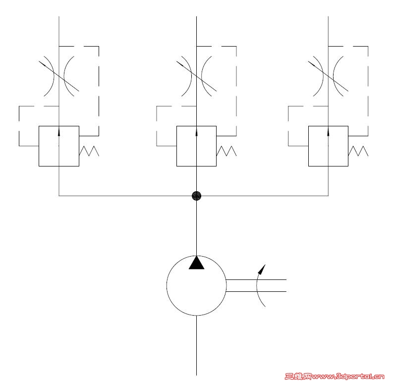

从事系统设计的兄台应该接触过不少这种情况——驱动源只有一个液压泵(咱们今天先暂且讨论定量泵),然而负载却有两个以上,如图所示,为了实现各负载速度分别控制,除了采用图中的分别增设调速阀的方法,还有没有别的更好的办法。另外,如采用图中所示方案,如果系统流量过大或过小,各支路流量是按比例分配还是根据支路负载大小有选择的分配。望知道的兄台指点。 1.JPG

调速阀的流量理论上受负载变化影响很小,但是实际应用的话达不到绝对的同步,不知道你的同步要求怎么样

那没有问题的呀,调速阀的流量不受负载影响,但是有范围的,太大太小就不能保证了

应该是系统流量不能满足负载需求时,理论上是按比例分配的。
0 ?3 w! J% c& h: L6 u+ u/ H% D5 d当流量过高,能够满足所有负载,多余的从溢流阀走掉

深入分析之,图中所示调速阀为减压阀+可调节流阀形式,节流阀两端的压差由减压阀设定的弹簧力给定,在调速阀的介绍中有提到一前提条件是,减压阀阀芯位移很小,即弹簧力变化不大,进而可近似认为节流阀两端压差不变,从而保证流量不变。若流量出现过大或过小、抑或是负载发生变化,该假设条件是否仍然成立?

这个前提条件满足的情况下,负载变化了也近似的看成流量不变,因为减压阀有个压力补偿

条件不满足的话就是节流阀 进口压力减去 出口压力(负载)=f*x不等于常数了% r- Z5 ?9 ?9 o9 M3 f! U
x就是减压阀阀芯的位移量,f为弹簧的弹性系数

我曾经做过一个液压多孔钻,一个齿轮泵控制五个液压动力头,使用时发现仅三个动力头同时工作时可以实现互不干涉,五个同时工作时会发生先钻完的先退回,未钻完的则停顿等其退回原位后继续工作。因此我认为只要泵的流量足够,最好有部分溢流,是可以分别控制速度的。

1、调速阀受负载的影响很小。# V" T' p  ?, P* }5 z7 u; K
2、一般用于流量的分配不采用调速阀,采用节流阀的较多。主要考虑流量的大小,调速阀一般控制工进速度 。

和哈威阀的阀前补偿一样,系统流量过高能够满足所有负载时,是根据支路负载大小有选择的分配.3 H9 @2 m- y5 _
如果系统流量不足则小负载比大负载运动的速度快,也就是说小负载获得的流量大.
