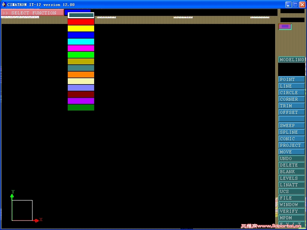

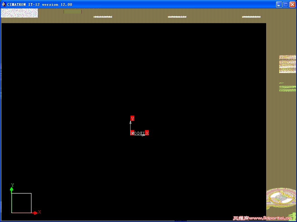

发表于 2010-7-1 17:46:52 | 显示全部楼层 |阅读模式 来自: 中国福建福州

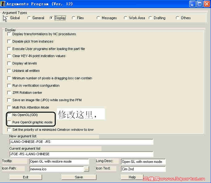

1 D+ ?- x) ~1 f% y你的显卡是集成显卡或者是ATI的显卡 就容易产生这样的现象
  u2 m1 m0 Z- m( o( a9 J4 a& [% P) _3 r6 n* C8 Q. p/ K
再桌面cimit 图标 属性里面 加入 空格 —NGL  就可以了
 楼主| 发表于 2010-7-2 14:16:35 | 显示全部楼层 来自: 中国福建福州
可以了,谢谢!
发表于 2010-7-18 12:16:03 | 显示全部楼层 来自: 中国山东济南
修改一下,这里比较好。 1# 小散户
