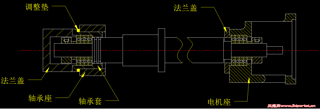

有谁知道轴承座端的调整垫是干什么用的吗?如何安装?

调整垫的存在是因为工作的过程中以及环境温度的变化产生热胀冷缩,影响丝杆安装精度,进行调节用的。3 U2 D4 Q  u6 l' F6 g) {; c
至于如何安装,哦,抱歉,我只看过人家安装,操作我没有经验。
发表于 2010-10-6 11:37:28 | 显示全部楼层
轴承座端的调整垫是用来调整距离和定位用的,关于装的方法是一边装一边选定宽度的,这要靠手感 的,
