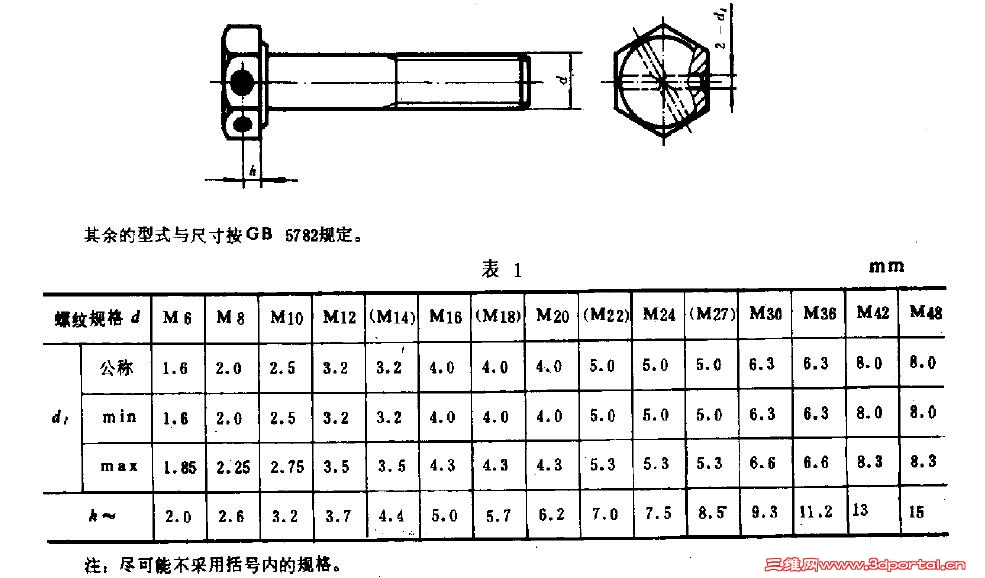

比如M30的孔为6.3,那么用钢丝固定时的直径是多少?有对应的标准吗?
发表于 2012-6-9 12:21:33 | 显示全部楼层 来自: 中国浙江杭州
请参见附图

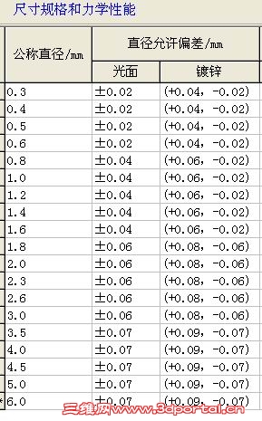

可按标准钢丝直径选配,钢丝直径略小于孔径即可。这个配合不是很严格。例如孔径为6.3mm,就选直径为6mm的钢丝。

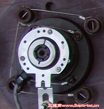

发表于 2012-6-14 10:03:20 | 显示全部楼层 来自: 中国辽宁盘锦
本帖最后由 阿帕奇 于 2012-6-14 10:13 编辑 ! E3 r- u+ l! ^7 {( O! W
7 L& y0 U- i7 p. E' X4 _, I老外的我见过,差不多是2~3的,石油机械上面做防松的。它不是打结,而是做成封闭的一圈,然后接头处夹死
虎强 + 5 技术讨论
发表于 2012-6-17 14:11:37 | 显示全部楼层 来自: 中国四川成都
钢丝比孔小2-4就可以了!没问题的。而且这个又不一定打结,就像上楼说的,做防松的。
