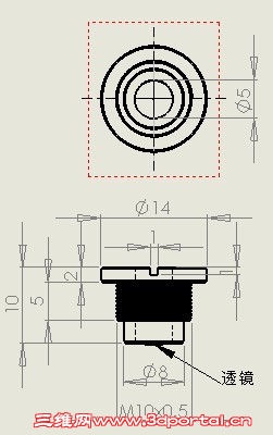

哪里能买到这样的零件?主要就是一个透镜,镶嵌在一个塑料圆筒里。。。。什么样的厂家能做啊?外壳是塑料的,工作环境温度100摄氏度左右。要是自己加工塑料部分,镜片购买,那么怎么镶嵌镜片啊?这个透镜是聚光用的

最好用超音波焊接,又不是什么标准件,哪里买的到,自己开模去

做玩具望远镜或门上猫眼的厂家应该能做吧……

你的透镜要求是用什么材质的?工作环境是什么?再补充补充。

5# hilanmax   外壳是塑料的,工作环境100摄氏度左右吧。。。。

这是个专用件,没处购买。0 l) x- B  q( L" H! a  r, Y! {
用量不大的话,可以自己加工。用量较大的话,可以外协配套加工。( h: ~. x$ }7 G  }6 G0 k# }6 e" O+ n6 f* }
关键在透镜的镶嵌结构和工艺上。一方面,可以考虑热胀冷缩等安装工艺;同时,也可作镶嵌孔内螺纹或在透镜边缘等分增添几处凸楞旋到底入槽抱紧等结构工艺上的相关考虑。

镜片和外壳之间可以通过止口定位,然后用胶粘接,100℃根本不算什么,这是比较简单的方法。选胶还要综合考虑其具体使用环境。

胶水粘接就可以,开模的话,镜片你也自己做好了。呵呵

& V: I6 m$ [4 e( X请问如何做止口定位?能画个图给我说明一下吗 谢谢
