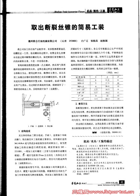

[转帖] 取出断裂丝锥的简易方法
发表于 2010-7-3 10:27:59 | 显示全部楼层 |阅读模式 来自: 中国江苏常州
. ~0 v' k1 P* j( D8 s2 q) i9 @* U
/ ^, J& x3 v- I: R2 F取出断裂丝锥的简易方法
取出断裂丝锥的简易方法.pdf
82.51 KB, 下载次数: 313

不用流量下载来看的方法7 p! l3 T2 a$ g
用电火花。" f  y3 G, I8 H8 ~
深圳ASM,对模具中的断丝锥,一直用的是电火花的方式来处理的,已经成了约定俗成的工艺了。

比较传统的方法。

不用流量下载来看的方法. T4 }, ]) k( z& P# I
用电火花。
* E8 O$ E) c$ o) g" ~% Z深圳ASM,对模具中的断丝锥,一直用的是电火花的方式来处理的,已经成了约定俗成的工艺了。: `+ y9 b  |  ^+ A
cloudpeng 发表于 2010-7-5 20:28 http://www.3dportal.cn/discuz/images/common/back.gif
  Z3 U0 B8 T# z5 K
  ?+ }/ y3 z& }; r  `- Z支持,一般都这样的!电火花打比螺纹小一点的孔
; F- w5 C, I2 S5 t然后丝锥的其他部分就掉下来的

导牙器难道不行吗??

我以前也弄坏了 好几个   我是直接拿到钻床上钻的  呵呵  然后  再攻丝的··

好像这种工具的!应该有得买了
发表于 2010-8-18 13:32:20 | 显示全部楼层 来自: 中国上海
螺纹太小或非常紧的情况下,作用不大。

不用流量下载来看的方法# o8 U* F1 W+ S! {. u
用电火花。- ], y7 v2 R/ \- J
: \% @" l9 r3 t$ T* Acloudpeng 发表于 2010-7-5 20:28 http://www.3dportal.cn/discuz/images/common/back.gif
% q# d) ^; A- p0 ]- E$ \* m* r0 O, C
工件大,没法上咋办
