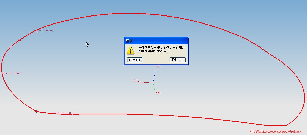

[求助] 有没有用注塑模向导分模的,帮我看看
发表于 2010-7-4 17:52:47 | 显示全部楼层 |阅读模式 来自: 中国江苏常州
Snap1.jpg 这是怎么回事,是不是那条线镜像的缘故,不好创建分型面。
 楼主| 发表于 2010-7-4 17:54:21 | 显示全部楼层 来自: 中国江苏常州
发表于 2010-7-6 11:48:56 | 显示全部楼层 来自: 中国浙江温州
你可以在建模下面 先做好分型线 再用连接曲线把分段的曲线和一条2 t0 M: k* j7 \+ {- A
在注塑模向导里面添加现有曲线就行
beyond2009 + 2 应助
 楼主| 发表于 2010-7-8 18:27:54 | 显示全部楼层 来自: 中国江苏常州
是不是镜像后的曲线无参了,不然怎么会这样
