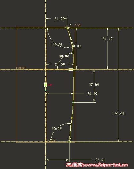

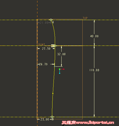

今天网上找了个零件画画,发现草绘的时候有3个角度不会画,这3个角度应该是调整整条线(线我想应该是样条线吧形状的关键因素吧!!! 11111是我画的线段,另外的是原图!!!!

发表于 2010-7-5 21:28:25 | 显示全部楼层 来自: 中国广东广州
样条曲线控制点的角度标注方法:* ?2 }) \( s" P: u# K
点击标注按钮后 分别点击样条曲线--标注角度的点-- 水平线--鼠标中键。

发表于 2010-7-5 22:19:27 | 显示全部楼层 来自: 中国广东东莞
双击样条曲线,会打开样条曲线的编辑菜单,可以看一下里面的功能

 楼主| 发表于 2010-7-7 20:30:55 | 显示全部楼层 来自: 中国浙江宁波
谢谢各位老师
