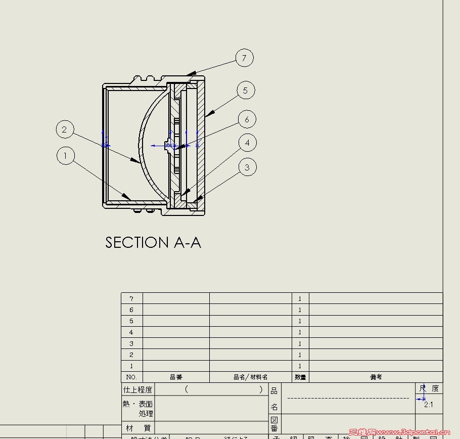

不知道该如何赋予零件属性,比如图号,零件名称等,( q1 \6 x# J3 B$ c6 D
还有就是该如何使这些属性对应到出工程图时的BOM表中啊,自动对应到BOM表的图号列和零件名称列中?

如图中所示,我需要把各个零件的图号及零件名称与明细栏内的"品番"和"品名/材料名"对应上,具体该怎么做啊?

不会吧?总工还整不了这个。你用属性编辑器做一个零部件属性模板,做零部件时将属性模板调入填写属性,在BOM表中将对应列的属性与你的零部件属性对应就可以了。
