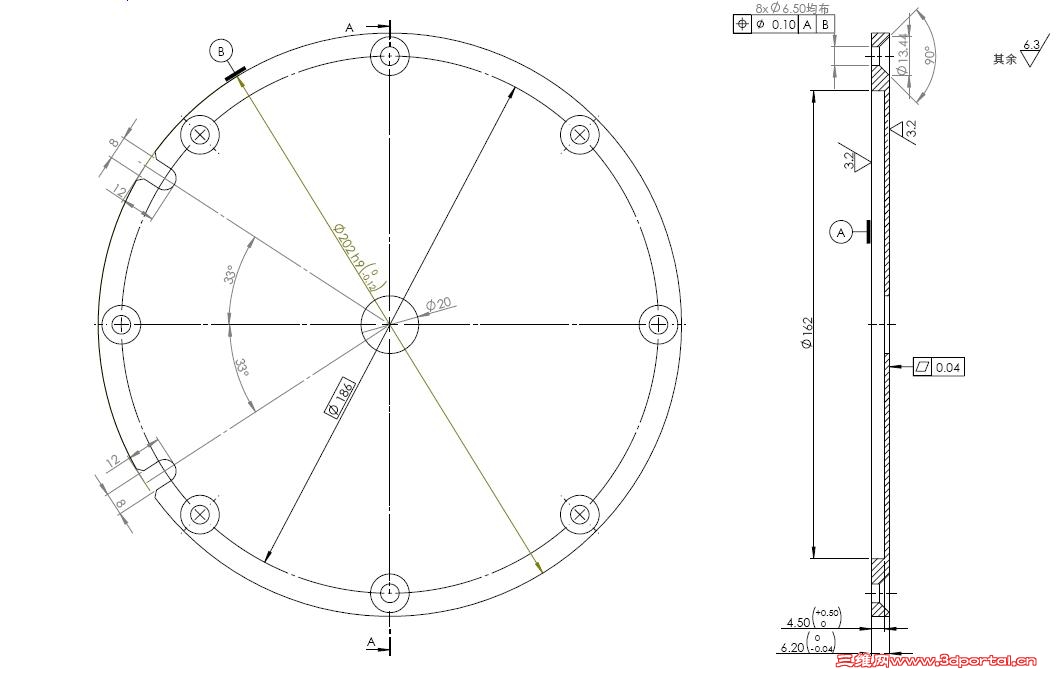

[求助] 如图零件求加工工艺
发表于 2010-7-6 12:36:05 | 显示全部楼层 |阅读模式 来自: 中国辽宁沈阳
如下图的零件,材料为45,数量1件,请前辈给排个工艺,如果再能帮忙估算一个价格,不胜感激。

这个比较简单,1气割下料D212×10
* Y5 i; g( I$ Z( y2 m# u5 G' K. n: \2车,顶车外圆至尺寸,车两端面保证总厚7,钻、镗D20孔,车端面D162孔至深4.9,, G0 [9 _5 m) w/ f0 T! A
3磨两端面保证图示厚度尺寸( M) k4 B5 y" _7 h; k8 T
4数控铣,钻端面孔,铣两处豁口至尺寸
$ S4 v1 s+ E+ I7 \- u1 I8 ]6 f5、钳,去毛刺,沉台
1 g) H2 @* R  r, J1 O- ?' ^报价,各个地区有区别,但是因为是单件,一般要报的高些, 不然没人做

我觉得应该是这样的,! N$ h1 a$ h) n( Z7 t0 V- J- C
1.先弄一块毛坏,用压板压在数控铣床上做出中心孔和八个孔,八孔中其中有两孔和中心孔要用铰刀铰一下,要定位的。, P+ k$ H4 a7 E0 w! V
2,做一块法兰,上面有两个定位销还有6 个M6的螺丝孔,把法兰装在车床上或数按铣床上加工。

有点麻烦。6 Z( p( j2 A* z8 x: n
近200的圆,厚度1个多毫米,还要0.04的平面度?
% K6 y+ C! U7 x别的地方倒不是问题。

$ O( ~4 I2 w% J4 l! p工序2中如果采用车床,怎么装夹工件呢,厚度比较薄啊。

% Q* f. `, u0 a" f9 F6 M, S; u这办法挺好,我怎么没想到呢。是一个好的办法。

, U  I) a# p9 G; Z! x“车”我也想到了,但是没想到怎么装夹。

这个活不大,数控车就可以了,没必要做工装,把夹紧力控制在0.2MPA就可以了。。没什么说的

1 o1 ~! ]0 U2 c+ H) S数控车当然可以,但是数控车也要装夹啊,怎么装夹才是关键的问题。能否明确回复?

这样加工较好些:4 _4 D' ^" q7 |" x9 F+ z" L, m( z
1.下块板料留足余量。
# W4 I% q8 o$ B: p" c6 H2.先在板的均匀三处做出工艺孔。比工艺上小些。- F* N& Y+ W4 S$ F3 @9 G: w
3.在数铣上装夹好,用程序铣出圆。9 @5 P; S2 M/ }) w+ f- E5 J
4.在平磨上磨出两平面,注意保护不得划伤,注意进给量。防止板变形。5 R7 K! j. E0 U7 D$ D8 x' x. f) `
5.在数控加工中找正好工件后。按图纸要求再钻.锪各孔达尺寸要求。$ F5 C# f" ]8 x
6.最后钳工钳修去除毛刺。

先用线切割做一块钻模板, Y) `8 `4 e4 [" T
以20的孔,为中心定位,然后铣槽方向定位,) j2 b, i% H* {+ X" H
最后就可以打孔了

说的太有道理了,果真是在平面度的地方出问题了。' b- |& S  n4 z! Y5 h
有什么解决办法呢,平面度不达标?

很简单的,先铣内台阶园,然后用激光加工很快的,钻床就扩孔就好了。
发表于 2010-8-29 21:04:47 | 显示全部楼层 来自: 中国江苏常州
平面度想要达标的话决不能仅仅正反面各磨一次就到尺寸,一般是粗磨一个基准面,调面垫平空鼓的地方再次粗磨,继续调面垫平精磨,然后再磨到尺寸。

这样的活很难实现,, 首先太薄,直径又很大,变形是肯定的,。
发表于 2010-9-12 17:01:56 | 显示全部楼层 来自: 中国河北石家庄
平面度是个大大的问题。

如果下料厚度10mm,能够直接用三爪卡盘直接装夹吗?- i+ j1 v* f# n, ~' H
有没有告诉我在车序怎么装夹?

厚度1.7mm的平面,平面度0.04mm很难实现。

粗车到Ф210外圆,内孔Ф155、Ф15左右,钻8-Ф4.5左右,高度方向余量单边3mm;
2 D; F/ B( k( |$ G5 I; l; ^粗铣两处缺口8X12为4X8左右
9 U9 J8 m4 g* h* C6 Q自然时效24-48小时6 V: A+ g, a2 `1 D* p# A& T7 z/ X. V9 q
半精车各内外圆孔单边留1-1.5mm余量,高度方向单边量0.5mm: ?* n) w# V5 X# U6 V: y: d( @" h
半精铣缺口单边留1-1.5mm余量
. O/ U( [" A8 \- L$ K" E' x自然时效24小时左右
' N( i9 Z. W. k* \$ b' t( f精车没平面度要求的大面,还有外圆和内孔,给对面留0.2-0.3精车余量
9 S3 q3 x  L2 a5 t+ x; [钻好各孔
3 @3 _- d8 \; y6 }% [9 K精磨有平面度要求的大面,分刀磨& O5 r! y- Z9 R* t* `
...... T3 @- G2 o. f& _
浅见

既然提到成本,往往是经济又便于加工,先说说工艺,既然是45钢,那就是棒料最好现成的型材,长度适宜就好,取长度50mm的圆钢直径大于最大外圆直径,扒外圆打中心孔,磨床磨外圆,这样基本可以保证上数车时的外圆跳动,当然要是找正磨这一步就可以免了,上数车齐面加工出186和202的圆,上线切割割下厚度为7mm的圆板,上磨床平面磨到尺寸,上铣床或加工中心钻孔,刀具磨的好,铣刀就可以,铰孔最好,九十度中心钻倒角度完事,当然注意装夹下面做好垫块圆板一块打透,这样可以不影响平面度,这样一来工装都出来了一举两得。如果刀具都是新的成本请阁下自己算吧!应该很低了吧(看你用什么样的刀具了)既然是一件没有线切割用钢锯也可以搞定的!既然阁下能出这样的图纸,我所说的设备您也应该有了一大半。仅供参考!!!
