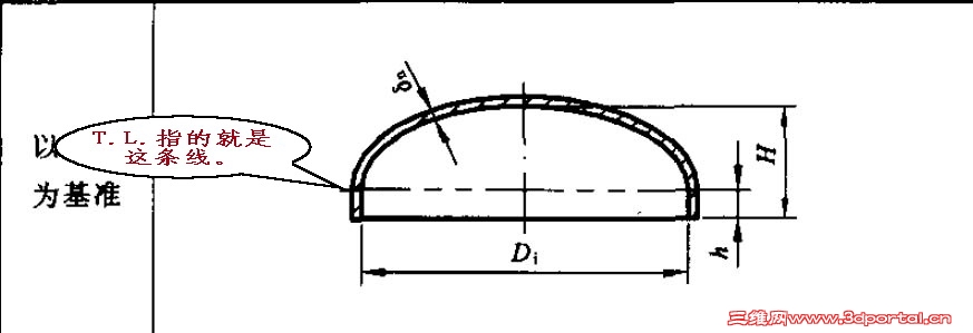

发表于 2010-7-7 19:22:10 | 显示全部楼层 来自: 中国天津
见下图:- Z' ~: ~2 K1 R0 b: |$ j% V* t

发表于 2010-7-15 02:58:07 | 显示全部楼层 来自: 加拿大
TL 是 英语 TANGENT LINE的缩写,封头切线的意思, 上面的示意图非常好。
