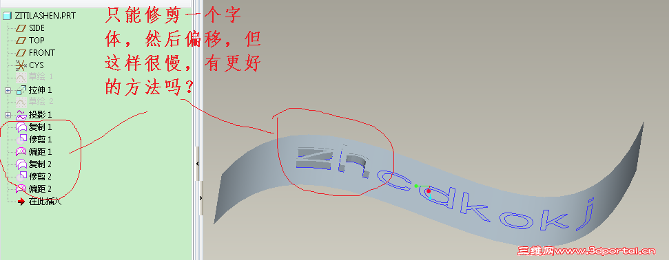

由于工作上的需要,要在曲面印上字体,在论坛上面搜了相关的方法,但尝试了还是不行,只能在这里求助了。+ B+ C( e; V; O

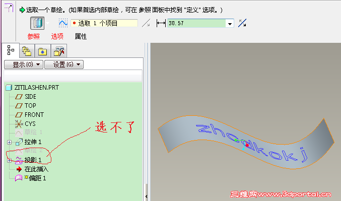

小弟尝试的方法如下:先把字体投影到曲面5 i0 A" a3 {! _8 B* U; N
% r. r% R( d9 r" v& U$ u( h1 a' s7 P3 d然后偏移,但选不了投影的字体。! P/ q% V" M5 B/ e
2.PNG 7 `% p' v6 q1 M8 N

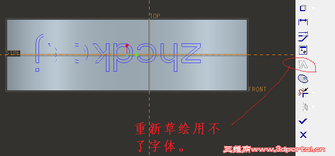

由于选不了,重新进入草绘,这时字体按钮呈灰色状态。
: c( x* R5 F0 V! ]* O- U 3.PNG

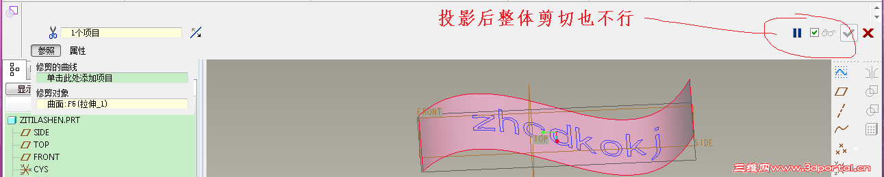

$ S" |5 h5 N: p) V6 Z4 ^尝试着用剪切的方法后再拉伸或偏移,但整体不能进行剪切
, Y( @# Y6 {; K2 R& E- R: x6 ]( P- _ 4.PNG
6 R/ x) ]: @& x: W5 K只能单个的剪切,但这样做效率低,很费时间。请教各位大侠,你们是怎么做出来的呢?& M3 }# z1 \% W2 i' |

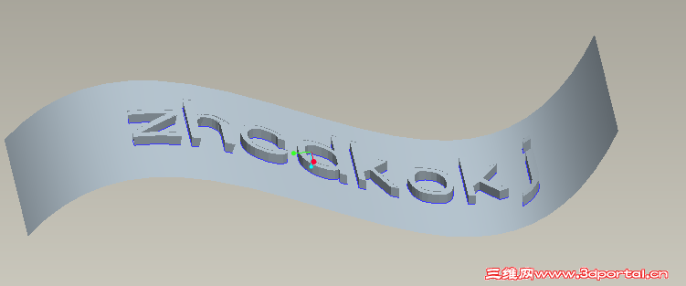

偏移是选择曲面不是选择投影的字体吧!
kevin_pcac + 2 技术讨论
发表于 2010-7-7 10:28:51 | 显示全部楼层 来自: 中国广东珠海
' Q/ E; U* Y1 q8 B, W# ~; w5 P5 }9 P: w4 Z; s3 L' @4 @' H7 U
看来楼主看教程不仔细,就是因为在偏移里的草灰字体命令是灰色状态。所以在偏移前先投影好字来
5 ~3 N" S% F0 [$ ?8 U. o* k. w难后在偏移草灰里粘贴投影的字体不就可以了# @9 S. x" e; c, ~  l/ I
其实投影可以用草灰来代替的,没必要这么麻烦
kevin_pcac + 2 技术讨论
发表于 2010-7-7 11:25:01 | 显示全部楼层 来自: LAN
唉, 真是的, 进入草绘后引用边呀!
kevin_pcac + 2 技术讨论
 楼主| 发表于 2010-7-7 11:51:34 | 显示全部楼层 来自: 中国广东佛山
多谢楼上的朋友相助,我之前使用的引用命令都是选择的单个,没想到还有连和环,功能之强大,都怪自己学艺不精,不够仔细。4 o' \7 O9 P6 I1 T0 P
