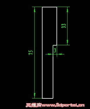

这一段时间让一副级进模的凸模搞得头都大了(如图),根据公司实际加工能力设计的几种凸模使用寿命都很短(一副模具共8个,有个别折断,),使用的圆凸模寿命很好,请大家帮我分析分析原因,可有别的结构可用(如果采用多台阶结构,外购费用是不是很高)。目前凸模材料为Cr12,冲裁材料为厚度2.5的酸洗板。

发表于 2010-7-8 09:22:48 | 显示全部楼层
建议楼主:
2 n6 W; I& v& @6 q: N  m1、能否考虑换一下模具材料, 如SKD11、D2;
( S1 H9 d$ V7 b1 o( q" u0 Z+ S2、检讨一下热处理控制是否到位?通常冲针折断与热处理有较大关联?
# l: K. T  l4 O: e; O8 T2 w- Z# L3、不知冲针折断部位在何位置?你拟改进的结构,主要加强了固定部位强度。

/ n& J+ H6 j) u3 \# t& z4、你看这结构怎么样。 未命名.jpg

 楼主| 发表于 2010-7-8 21:51:19 | 显示全部楼层
谢谢各位。折断部位在固定部位(凹槽、销孔处)。一直采用直通式结构,主要是因为公司只能加工这种结构。今天让试着加工台阶式,尺寸精度保证不了。至于热处理,更没办法控制。! u3 L3 s6 |; D* F% P8 z1 x+ ]! A  i1 S
下面我想加大与固定板的过盈量,同时顶部采用螺钉固定,不知可行?

可以试试。连续模料厚2.5有些厚。也看看凸模是否进凹模太深。
发表于 2010-7-9 11:15:53 | 显示全部楼层
貌似冲头比较长,想办法减小冲头长度

建议楼主:因冲件板材较厚, 而冲针长且较小, 可以考虑在冲针加固定镶套加强固定端(固定镶套与上模因定板配装);

这几天经过现场观察模具工更换凸模,终于发现问题,即凸模与固定板的实际配合为间隙配合(设计为过盈)。更改为过盈配合后,采用双面凹槽和和挂台两种结构的凸模,已经连续冲压一整天,没有出现折断现象。

楼主如果,重头折断的地方是台阶处,那么就要考虑楼主凸模是否进入凹模太多。
, E9 `0 J+ q; S8 l  J* m' i建议冲头进入凹模1.5倍料厚,冲头端部可以做成台阶,或线割或磨出V形缺口。
