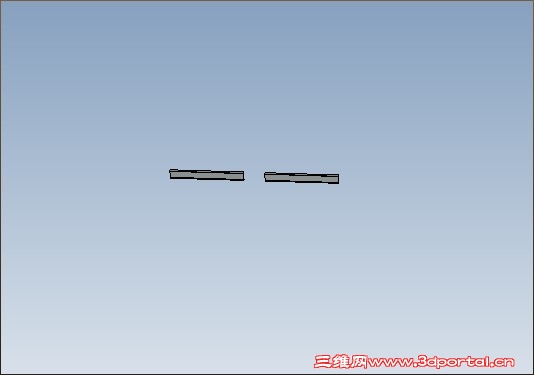

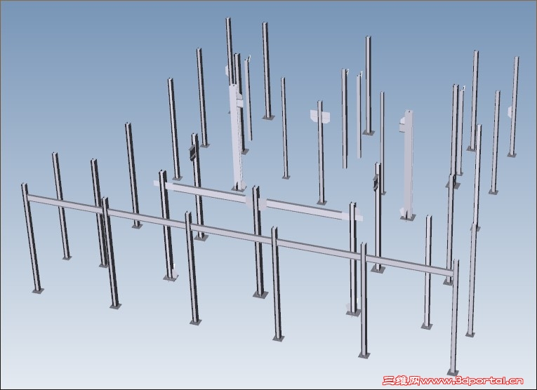

. Y5 H2 n, T% ?# e# f用实体设计2007画了一个实体图,这个图上的零件都是事先画好的(只有两个横梁是在这个图上直接画的),然后插入到这张图里。这张图在画图的电脑上打开正常,即可显示上面的全部零件。但单把这张图拿到另一台电脑上打开就只有那两个直接画的横梁了(见附图1),可是用实体设计浏览器CAXA IronCAD Viewer打开却全部零件都有了(见附图2)。请问这是怎么回事?
5 d- B; w% E* p% j
附图1
附图1
6 D; J/ n+ o8 o. R0 n" {8 X& Q) J. Q5 Z: u( I1 R
附图2
附图2
发表于 2010-7-8 08:41:41 | 显示全部楼层 来自: 中国安徽芜湖
楼主;“插入到这张图里”是指的采用装配功能将其它文件夹里的部件插入到这个图里吗?如果是,那么要在其它机器里完整看到你的装配效果,你必须将所有涉及的文件夹一同复制到其它机器里,并保持文件夹的相互关系不变。“实体设计浏览器CAXA IronCAD Viewer打开却全部零件都有了”是因为浏览器使用的是主文件里的缩略图(相当于图标)。
