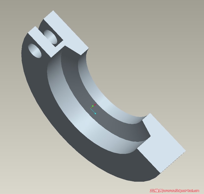

[已解决] 新手求助~中间那个斜度应该怎么画?
发表于 2010-7-8 09:18:30 | 显示全部楼层 |阅读模式 来自: 中国上海
本帖最后由 rogerxqz 于 2010-7-8 12:04 编辑 0 `+ p! V: b6 X2 A& F
8 l* k2 G% l: K- p9 p- X' W6 t: C( Z 未命名.jpg ) o$ b7 p* q6 l7 X' T
未命名2.jpg * X7 O% W' G5 h1 e
请高手解答 谢谢

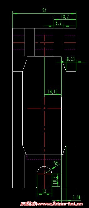

- `1 u6 A: `1 ?8 T0 Y9 t这2个图是同一个东西吗,第二张图贴大点,来个3视图,让我们知道是个什么东西
 楼主| 发表于 2010-7-8 10:41:57 | 显示全部楼层 来自: 中国上海

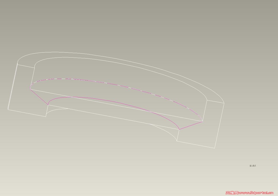

未命名3.jpg - e# R* b# s9 ?4 D6 l4 ~) S

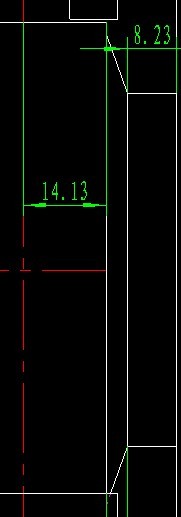

+ Y  r/ _. q. k' |+ W" X; O2 Q2 r抱歉图没截全 刚才自己用倒角弄了下 不知道还有啥方法
发表于 2010-7-8 10:50:26 | 显示全部楼层 来自: 中国广东珠海

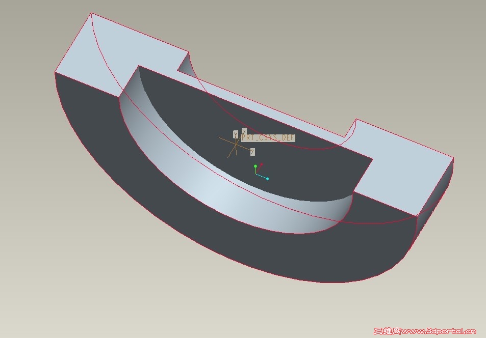

原来这样 ,2个是同心圆的话就旋转切除把,不是的话就边界做面,在切除
 楼主| 发表于 2010-7-8 12:02:52 | 显示全部楼层 来自: 中国上海
谢谢楼上的大哥~
发表于 2010-7-8 18:36:05 | 显示全部楼层 来自: 中国安徽合肥
用拔模斜角也可以做出来。
发表于 2010-7-15 09:35:11 | 显示全部楼层 来自: 中国北京
先草绘回转截面的图形及回转轴线,完成后进行旋转,角度180度即可。
发表于 2010-7-15 09:42:41 | 显示全部楼层 来自: 中国广东佛山
就一扫描就可以了
发表于 2010-7-15 10:17:50 | 显示全部楼层 来自: 中国山东潍坊
就用旋转切除吧,最简单快捷!
