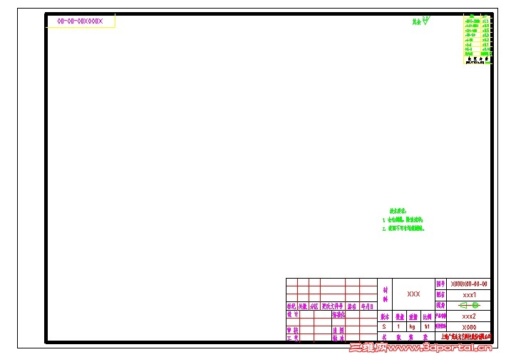

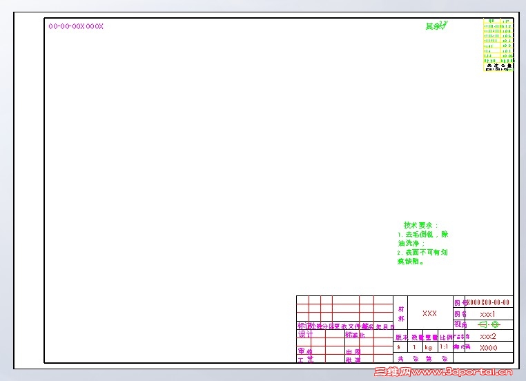

本帖最后由 半狼 于 2010-7-13 12:57 编辑 : @) l5 `# C$ {: Y, W; Q8 r
$ P/ |' l: O+ Z$ S
没用屏幕录像,就截了两张图。AutoCAD的0 _" x* r' u! e/ R3 R. {0 e: q8 _
9 F/ Q- L: d7 K+ P% f1 Z7 z( V" M/ v  v- G$ q3 T" h  t% W: p9 U
0 H; g9 u# V4 F9 L
SW的- ?; M5 g$ n# \" K4 f; s2 W
SolidWorks.jpg 3 X% A( j$ D$ o8 s' K, `
9 }  }- h6 k- W2 f" E5 \0 n9 R$ ^4 B- a; N2 L
除了复制粘贴,还是复制粘贴。这有什么难的,还这么多人问?
% F; V" P  _, ~! f  @补充一句:这个就是cad2010弄的,其他版本也没问题。0 {8 @8 _! b) L. k/ @6 |  S
另外,不仅仅是图框,CAD中画的图形也可以直接复制粘贴到SW中,但是此操作不可逆,也就是说SW的图形不能复制粘贴到CAD中
