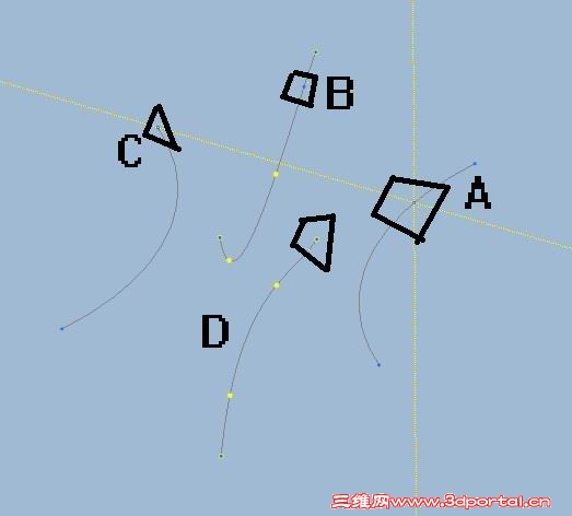

未命名.jpg 大家好,图中A,B.C.D四条曲线高度都是对齐的,为何我用变截面扫描草绘是各个草绘点都不在一个平面内呢??这个问题困扰我很久了,烦呀,哪位同志帮我解释一下,谢谢了!

不管你选择哪一条线段,都不可能达到你要的效果,因为你的原点轨迹线是曲线,曲线端点的法向平面肯定和另外三条曲线端点不在同一个平面上。解决这个问题,必须在建一条垂直于底面的一条直线并且以这条直线为原点轨迹线。

楼上说的不全对,虽然原始轨迹是曲线,但是如果选择截面平行于平面,就可以达到楼主的效果了。

发表于 2010-7-8 21:51:44 | 显示全部楼层 来自: 中国山东
截面垂直于投影可以。

 楼主| 发表于 2010-7-9 08:30:05 | 显示全部楼层 来自: 中国江苏苏州
谢谢楼上的两位,问题已经解决了,!
