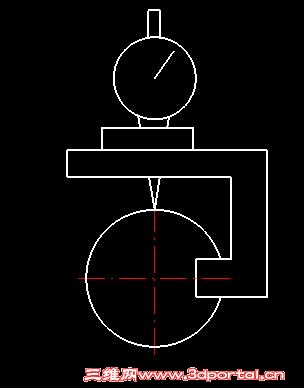

如题,在普通的轴类零件上铣键槽时如何测量键槽相对轴心的对称度?

QQ截图未命名.jpg # Z, k1 M  q5 }; [* ^0 ]0 D; B
取最高点
发表于 2010-7-22 17:14:34 | 显示全部楼层 来自: 中国浙江宁波
有标准的量具的可以买到

发表于 2010-7-23 13:58:11 | 显示全部楼层 来自: 中国江苏南京
轴键槽对称度检查仪
3 j! o8 g+ n1 ?) R3 q8 H1 w销售电话:0317-5307405 13932753706用于测量轴类零件健槽的对称度误差。结构简单,操作方便,重量轻、全球携带。可广泛用于电机、机床、汽车制造及一切用键槽连接的轴类零件。是贯彻形位公差和测量轴键槽对称度的理想仪器。 + e1 J* I  V: _: U
货号 型号 被测轴径 被测轴键槽宽度
9 W, b9 I4 q. N$ u4 g" d) ~41900100 XJ10型 φ20-φ50 8-12mm ) w) @/ ?' ~  l: G
41900200 XJ20型 φ45-φ100 14-20mm 4 ~1 w6 f* H- @  b+ {4 b4 G' B
41900300 XJ30型 φ70-φ120 22-30mm: y  q% t- i4 V' a% W
/ m% w1 r! m$ q, K2 U, M通用型号 XJ110 被测轴径φ14-φ110mm 被测轴键槽宽度5-28mm 测量精度0.02mm
