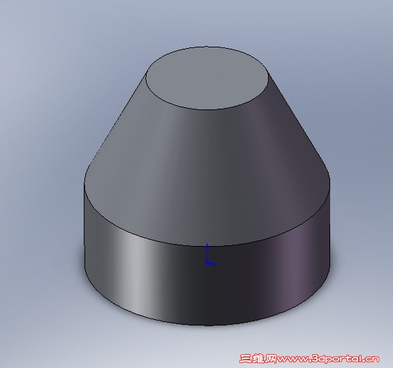

如下图的锥形零件怎样浇铸气孔较少,密度比较均匀?3 h, V8 a$ g6 A- d: x1 M) a

谢谢各位,材料是铸造铝合金,是实体,底部中心允许有台阶孔。
; }, }% c1 ^1 i' u1 S详细图纸见附件,SW07版文件。附件在1楼。

发表于 2010-7-14 18:40:01 | 显示全部楼层 来自: 中国天津
2 q; x8 [2 x1 F) `( u( G
6 W5 D5 H" `- H  _. w% o浇口放在锥体大面上,大小为80%截面,高度不小于椎体高度,因为材质密度小,浇铸流动性不好
, P( S2 l& O4 w6 {. l8 Y6 @锥体小面中心出泄流槽,大小为S R5 (根据截面尺寸而定)的半球体( v, i: ^/ U& A6 G$ }5 ]$ F/ ?7 S0 A- w
锥体如果出中心孔(通孔)不影响使用,成品率会更高,不容易出缩松及气孔

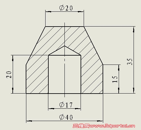

 楼主| 发表于 2010-7-16 01:55:33 | 显示全部楼层 来自: 中国湖南娄底
零件可以浇铸成这样:

我的SW无法保存为STEP和IGS格式,所以还是SW07版格式,材料为铸造铝合金。

发表于 2010-7-19 16:46:22 | 显示全部楼层 来自: 中国广东广州
铸件的壁厚11.5偏厚,搭接进料,不容易冲刷芯子但顶部排气不良,没位置坐溢流槽。建议平放,内孔用抽芯形式,可以考虑在直径20处进料。
 楼主| 发表于 2010-7-22 21:20:19 | 显示全部楼层 来自: 中国湖南娄底
谢谢,如果可以不铸造内孔(做成实心的),还有什么好的建议吗?
发表于 2010-7-23 20:37:44 | 显示全部楼层 来自: 中国上海
! T. f/ Y* }2 G2 c7 v) [+ T. `' n" |+ F& w) r
不论是砂型铸造or压铸,Φ17的孔都可以铸出了。Φ17孔不铸出对铸件质量只有坏处没有好处,再说铸出Φ17孔也不是什么难事(砂型铸造甚至可以使用自带芯),为什么要不铸出?
