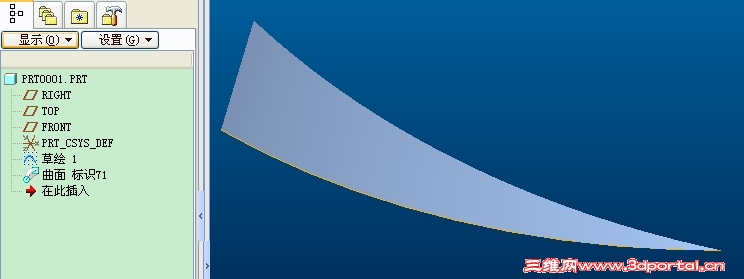

[讨论] 请问此扫描混合曲面在proe4.0标准模式下怎样做?
发表于 2010-7-9 09:09:37 | 显示全部楼层 |阅读模式 来自: 中国广东佛山
请问此扫描混合曲面在标准模式下怎样做?做几次都不成功,这是我转到继承模式下做的就可以。难道是But???如图: 2010-07-09_090135.jpg

第二个截面是一个点吗?, 你的意思在用2001可以做出来吗?
发表于 2010-7-9 11:55:26 | 显示全部楼层 来自: LAN
这个问题我也研究过, 开放截面和一个点的扫描混合在4.0是失败的(封闭截面和一个点却能做成功), 在继承模式下能做成功, 不知道PTC为何会取消掉, 按它的意思是这样做是不合理的.- g  d9 o5 ?, S, n( y

5.0我也试过,也都不行。如果真是软件本身问题希望大家看了此贴后也就不会为特征再生不成功再费神费劲了!
