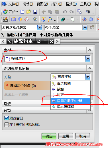

9 n) M6 p& p1 c6 \- b, E! \4 g: w% n需要使一个孔的中心线和一根轴的中心线重合,这个时候应该用中心约束吗,具体该怎么做呢,我约束的时候轴没有插进孔中,老是横躺在孔的上方。

中心约束只保证两个孔中心对齐,还需要其它约束确定周向的位置。
