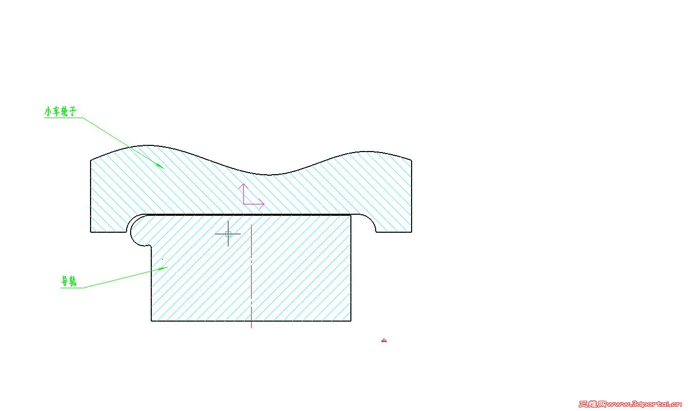

大家 看看这种情况是否是啃轨,行车导轨两内侧被轮子压成一个圆角了,而且轮子滚印主要在轨道内存而不是中间,小车行走时经常听见轮子与轨道的摩擦声音,请问什么原因造成的,是否会造成危险?行车是双梁10T的,货物从来没有超过5T

从图中看应该是啃轨的。产生啃轨的原因很多:1、安装误差;2、小车车轮不在竖直平面内;3、主梁刚度不够而变形;4、运行偏斜;5、电气控制不同步。到底是哪种原因需要检测才能知道。

啃轨:又称啃道
! q3 y# Q4 d( e+ P) U1 Y- z. I      定义
' y8 {8 A. g& ]9 A$ V: h      即大小车轮的轮緣与轨道侧面接触,剧烈摩擦,使其不能正常运行。
* v9 J! w1 ?& l5 p& k* M; a如何判断起重机是否有“啃轨”的现象?
6 U" O; s/ d0 k2 Q' W- T/ W5 ~9 J; f/ c   a.钢轨侧面有一条明亮的痕迹,严重时,痕迹上带有毛刺;& }; |3 s  C3 L+ \( L" D4 s6 B
   b.车轮轮缘内侧有亮斑并有毛刺;) S/ E. l5 H) q
   c.运行时发出尖锐的摩擦声;
2 l1 y4 v$ ^# P, X   d.起重机行驶时,在短距离内轮缘与钢轨的间隙有明显的改变;
' w8 @6 O+ ^! @1 w0 _5 w   e.起重机在运行中,特别是在启动、制动时车体走偏、扭摆。* w) O/ d9 j5 a
“啃轨”的原因
$ ~: _& }! q. T" Z0 n& M8 J   a.车轮直径不同车轮偏差过大9 r& f3 W0 O# J0 t
   b.传动系统偏差过大
% U) q- w: C# b) v   c.金属结构变形 c.轨道偏差或有油污。
2 k, ]8 i3 l7 C& W. Y啃轨的不良影响
" D; S' ]: b9 L" X! X1 }6 Aa.降低车轮的使用寿命;0 T( @9 o* K. Z4 k. z. c  C% j
b.磨损轨道;! R& g3 C( O4 r* Z1 I# ?
c.增加运行阻力;5 I1 r" J! M4 l  e
e.损害厂房结构;
0 M5 c1 `9 X/ _" g7 ]8 W/ ?) G) Qf.啃轨严重时造成脱轨。
