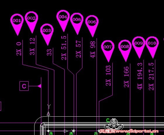

请问这样的(应该也是一种序号)序号是怎么做成的,就是图中的那些圆外形像箭头,里面是数字序号
发表于 2010-7-10 22:19:57 | 显示全部楼层 来自: 中国浙江金华
没有自带就画啊,画好箭头填充就出来效果了。画了一个就可以复制使用了也很方便的。
 楼主| 发表于 2010-7-11 14:19:10 | 显示全部楼层 来自: 中国江苏苏州
那样文字改起来非常不方便,而且会存在角度问题,就是图形旋转,文字也会跟着旋转
发表于 2010-7-11 16:12:11 | 显示全部楼层 来自: 中国河北廊坊
那是软件本身带的,可自动生成,手工画可复制,但文字还得输,太麻烦了。
发表于 2010-7-11 20:43:15 | 显示全部楼层 来自: 中国陕西宝鸡
CAXA机械版的没有这种序号标法,这种标法应属于建筑用图的标法,不知建筑版的有没有。

不但楼主提到的序号无法直接实现,即使是“基准”,如楼主的C基准的标注方式,CAXA 2009现在也无法实现,只能实现矩形框,但下面的实心三角形无法实现,这可是新国标呀。建议CAXA做做这方面的工作。
发表于 2010-7-17 23:48:46 | 显示全部楼层 来自: 中国安徽淮南
楼主可以把这个序号小图,制作成“块”,把块中的数字定义成属性。% ~/ R" r! T. {6 w7 C5 d4 b  _/ ~
这样,插入块的时候,可以设置角度和缩放,数字可在插入的时候填写。只可惜字体的方向只是定义的方向,不能一直向上。
